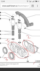

    Ты про корпус который на фото обведен .1.?
    Прокладка .2. Нужно менять походу будет? А под номером .3. Это сальники распредвалов?
    Кольца что ты говоришь проверить, находяться внутри самоих колодцев? Их там я так понимаю так же по 4, как и на клапанах? Или про какие шесть колец ты говорил, я хочу понять подробней куда и что делать, простите за допытливость...

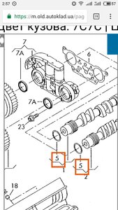

    Сальники и прокладка корпуса -САМО СОБОЙ разумеющееся . Кольца которые стоят на РАСПРЕД,ВАЛАХ ,их по три . Открой картинку с валами -поймешь

    первый раз оказалось я на второй голове, слева походу движения авто, делал смену клапана.. на днях сделал на первой, нужной голове, где ошибка была.. просто другие клапана вставил, и менял их еще раз местами, проблема осталась. будем менять прокладку, сальники распредвалов и кольца на слом проверять, как ты писал.. и кстати, сетка, что за сетка и где она есть?вот тут меняют одно кольцо без замка... это допустимо? с 16той минуты смотреть.. и кстати , в схеме колец по одному на рампредвал.. а на деле, по три..

    ну вот и разобрались где 6 ть колец .. ))

    карп.. а что за сетку ты имел ввиду?

    В ОДНОМ из маслоканалов под прокладкой 2 стоит цилиндрическая объемная сетка .
