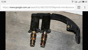

    Фазорегуляторы у Ауди , это не фазорегуляторы 271 DE Мерседес .. Сами по себе выходят из строя редко ,проверяй переходной -уплотняющий элемент ,конкретно на нижнем вале первой картинки ))

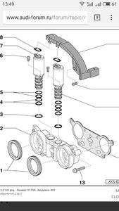

    У меня asn, то есть аеалог bbj. Я так понял эти клапана торчащие.. на фото со стрелками 1 и 2? P70809-145924.jpg
    И нужно их поменять местами..?
    Аккуратность в чем? я понимаю она нужна всюду... но что конкретно имеешь ввижу...
    Их местами менять и прочистить?

    На других моторах клапана идут по отдельности ,здесь объединены ,при установке нельзя закусить кольца (их смазывают маслом после промывки )

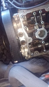

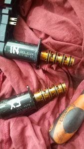

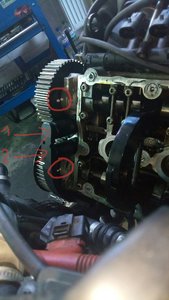

    Сегодня снимали клапана эти, с “банка 1” с первой головы, прочистили поверхносно, смазали и поменяли местами, ошибка не перешла на впуск, так и осталась как и была... ничего не изменилось...
    Что ты там написал выше про разборку двс.. куда дальше там лезть по устранению? Какие еще есть варианты замен дублирующих деталей аля клапаны, чтобы исключать методом тыка возможные неиспрравные узлы.?

    На первом фото корпус в которые ,собственно и вставляются клапана . Его придется снять ,а это значит снятие шестерен фазорегуляторов (ремень ГРМ , крышки шестерен , болты ), проверка 6-ти (в данном случае) колец ,на слом . ,проверка сетки канала на корпус (она там тоже есть )
