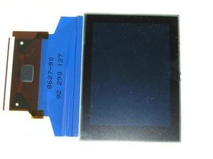

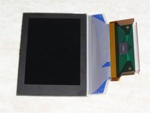

  15. Mnbv
    Mnbv Участник форума
    28 май 2006
    403
    Audi A3 1,8T AGU
    Вот как-то так наверное:
      12 КБ
      467
      11,7 КБ
      467

  17. Andriy7
    Andriy7 Участник форума
    1 дек 2009
    289
    Audi A6 (C5, 4B) 2.4 1999г.
    #77 Andriy7, 29 апр 2011
    подниму тему, есть дисплеи с синими шлейфами и желтыми, какие тогда брать?
    А если взять китайский за дол 50, он хоть прослужит немного?
