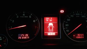

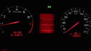

    Доброго дня всем!
    После нагрева тускнеет дисплей.
    Холодный при -10
    После нагрева +15
    Подскажите пожалуйста, какой дисплей на Audi А4 B6 2002 года нужно купить?

    У меня сейчас стоит вот этот https://ru.aliexpress.com/item/High...32799082832.html?spm=a2g0s.9042311.0.0.wFVdVv
    Работает всё нормально пока, только яркий слегка, но можно затемнить тонировочной плёнкой.
    На вашу вроде тоже идёт.
