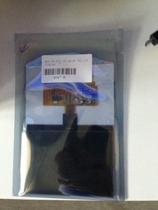

    если кому то интересно,то заказывал на али дисплей не оригинал,все норм
  7. madmaxXx
    madmaxXx Живу я здесь
    11 мар 2013
    1.068
    A6/C5 2,4 ALF Q 98
    Интересно! Сколько стоит, как долго шел, сам паял? Как отображается информация? Машина дорестаил?
    Извиняюсь что так много вопросов, но хочу все знать:shuffle:, т.к. моя приборка такая же и хочу поменять дисплей, а шлейф у меня обычный. Такой подходит?
  8. dimka80b4
    dimka80b4 Редко здесь
    25 май 2012
    2.696
    Калужская обл.
    Allroad A6C5 2.5TDI
    начнем))))

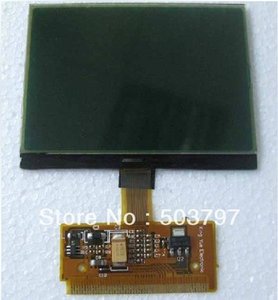

    1.стоит сейчас 1400
    2.шел около месяца
    3.паял почти сам,доверил хорошему знакомому,паяли паяльной станцией,феном короче,он более спец в этом,поэтому он
    4.информация отображается отлично,только он чуть ярче чем оригинал,но меня устраивает, все пиксели на месте,все оооочень хорошо
    5.Машина дорестайл,родной шлейф тоже не такой,был широкий и сужался к контактам,а заказ вот:
    http://ru.aliexpress.com/item/whole...VW-VDO-OEM/1691030803.html?promotionVersion=1

  16. svetovit
    svetovit Новичок
    3 июл 2014
    25
    Владимирская обл.
    А6 С5 2.4 98г.
    #436 svetovit, 30 сен 2014
    VDO

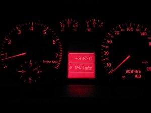

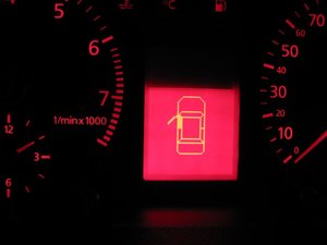

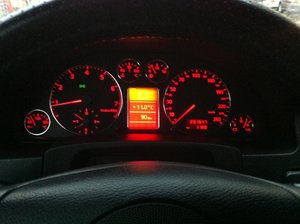

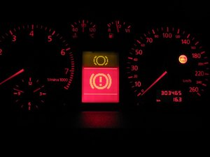

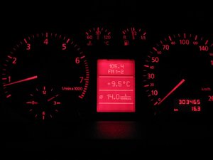

    Сегодня заменил дисплей на своей А6,панель VDO.Приобретал у MAXIMP в СПб. Теперь всё в порядке, а то как-то не кузяво было :) . MAXIMP, спасибо !

    Я тоже вчера такой припаял,радости было как у ребёнка)))
