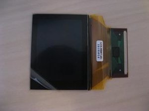

    Вобщем приехал мне дисплей с ecutool.com (вот этот). Внешне все очень пристойно выглядит. Вот фото. Приборка с битым дисплеем где-то валяется, поставлю отчетик сваяю. Кстати цена - 50$ - брал 2шт плюс еще по мелочи барахла - доставка 12$.

  20. dus72
    dus72 Старожил
    4 янв 2009
    12.791
    Тюменская обл.
    957 4.5t Magnum 23"
    Xvost а я от него отказался в пользу литовца
    дешевле :) сравним может одинаковые будут
    .... никак не могу понять что у мексиканца за дисплей с коробкой оригинальной ......
