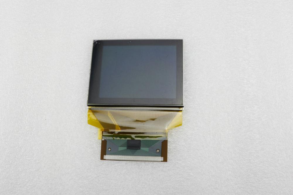

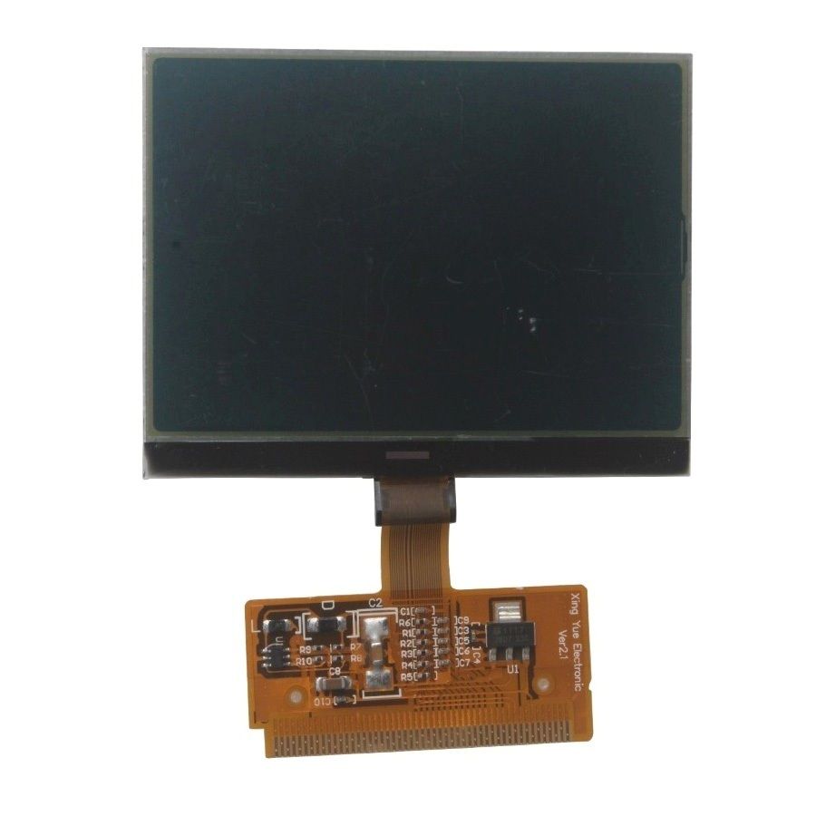

    Ребята,вопрос таков, мож есть у кого опыт,умер дисплей БК,потом я его окончательно добил,сейчас он мертв и нужно заменить,вопрос: есть два вида дисплеев (нет,их конечно гораздо больше) которые меня интересуют, кто знает,они взаимозаменяемые или нет???

    с завода стоял тот что справа а Я поменял на тот что слева-все работает

    да я в принципе нашел инфу о том, что драйверы поддерживаемые обоими дисплеями одинаковы, плюс написал в магазин какой то,они ответили что они одинаковые, но чет меня все равно пугает вопрос,почему шлейф так сильно изменен, и встанет ли он нормально под машину,плюс цена у моего где то 3000 руб,а этот который с измененным шлейфом 1500, блин,дилема,и чет на фотке он выглядит как жесткий квадрат,неужели он там мягкий,как они тогда туда всякие чипы впаяли?
