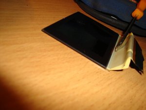

    Я посмотрел и увидел на Е-БЕЕ фото экранчика с синим шлейфом снаружной стороны,как у оригинального и цена около 90 баксов.Смутило то,что на фото видны два изгиба на шлейфе и контакты кривые.Так,что же получается врут кетайци?!!
    Еще меня один смущает факт разницы экрана с золотистым шлейфом и синим:На старом экране(с синим шлейфом) зто место сделано по дгугому.(Смотрите фото,место показано отверткой) Видны дорожки со стороны прилегающей к резинке вплоть до начала стекла,а на новом они заметны снаружной стороны(лицевой).Надеюсь вы понили о чем я тут кликаю:)
    Влияет ли это на,что либо.Эти резинки служат просто,как уплотнители или у них есть еще функции?

    как уплотнители, чтобы стекло не брякало.
    токопроводящих дорожек там нет.

    Спасибо,теперь понятно.

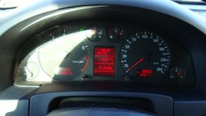

    Экран заменен,все показывает отлично!Спасибо MAXIMP за доставку дисплея и пояльнику припоявшему собственно дисплей.
    Фотка получилась ни очень((((
