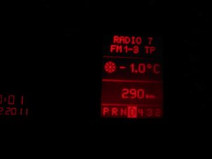

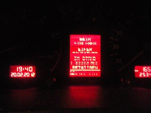

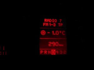

  9. maxandim
    maxandim Новичок
    29 мар 2011
    8
    A6 Avant 2.8 2000
    Вот. Только вряд ли можно сравнить. Первые фото с фотоаппарата, а последние с телефона.
    З.Ы. Подсветка на минимуме.

  10. Parenj
    Parenj Живу я здесь
    30 май 2007
    2.895
    A4 avant 1.9AFN 98
    Спасиб! Судя по фото фон дисплея бк так же ярче, чем фон дисплея часов. А тем более подсветка на минимуме. Значит отображает экран так же как и экраны с ебея.
