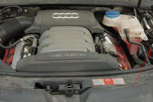

    Вот прикладываю картинку с твоего аватара - там стрелкой указан ГУР(по-моему мнению).
    Вот сверху серенькая крышка - она снимается. Под ней желтая крышка с отверстием диаметром 3 мм, которое снизу чем-то прикрыто. Отверстие не продавливается внутрь. Сетчатого фильтра нет.
    Сетчатый фильтр должен быть похож по структуре на аналогичный в бачке омывающей жидкости..
    Так что вопрос остается открытым.
    Помогите плз )))

    Совершенно верно по стрелке к бачку ГУР
    Да вроде всё досканально расписали! Снимаешь крышку СЕРУЮ!!! И всё!!!! Используя мерный щуп на СЕРОЙ крышке, доливаешь масло до уровня.

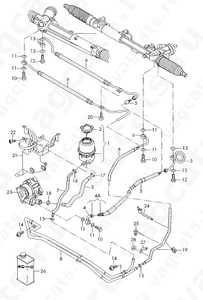

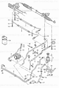

    На бачке только крышка со щупом и ничего больше.
    У Вас, возможно, сломана крышка.

    У меня крышка как на средней схеме.
    Когда пытаюсь открутить против часовой стрелки(на крышке наружная резьба?) - не получается. БОльшее усилие боязно пока прикладывать, из опасений сломать что-то.
    Может она не откручивается, а вытаскивается вертикально? Или откручивается?
