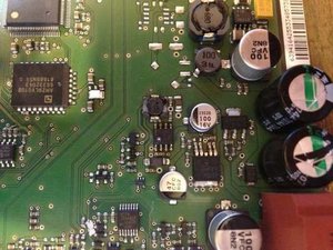

    А как ты определил что именно эта микруха подохла ?
    Можешь разобрать блок и сделать фотку "крыши" микрухи ? А то я свой-то уже собрал, не охото разбирать, а фотки того участка платы - только такие что выложил....
  6. agricaev
    agricaev Живу я здесь
    6 мар 2011
    1.800
    была Allroad 4F C6
    Я в мастерскую сдавал, они сказали бы если б не она. Да и на самой микрухе черное пятнышко с подкопченым контуром. Завтра буду блок радио менять - сфотографирую

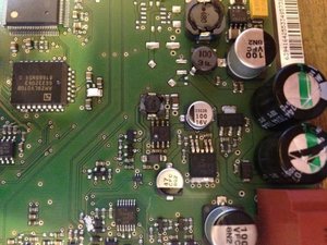

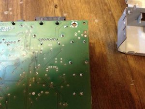

  7. agricaev
    6 мар 2011
    1.800
    была Allroad 4F C6
    Вот микруха. Серебристая точка это и есть выгоревший участок.
    А вот причина её выгорания. Четыре выступающих контакта примерно в центре снимка, образующих прямоугольник - контакты катушки индуктивности. Они замыкали на корпус через слой ржавчины корпуса. В советской РЭА как правило прокладывали в таких местах электроизоляционный картон.
