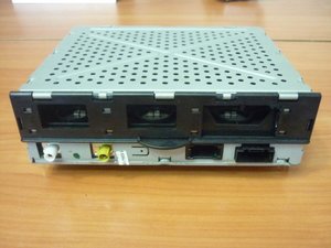

    вот нашел фото блока который под усилителем стоит наверняка в эти отверстия влага попала

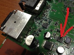

    Этот блок называется магнитола. По моему, 55 адрес. На самом деле это радиоприёмник. Чтобы его снять нужно отвернуть всю стойку с блоками, потом отвернуть побокам блока два винта под торкс и выдвинуть блок радио из стойки в сторону крыла. В отсеке сверху как правило ничего нет, пластмассовые блоки только. А вот нижняя часть очень боится влаги. У меня в радиоприёмник влага попала. Внешне всё чисто было, а когда разобрал, увидел что из за ржавчины замкнуло катушку индуктивности, из за чего сгорела микросхема. Микросхему найти не удалось. Пришлось за 12круб б/у радио заказывать. А по симптомам только прием радио ухудшился. Сама магнитола продолжала работать.
    Кстати, такая же хрень и у тебя с усилком может быть - немцы электроизоляционный картон под платы не кладут, экономят. Вскрой усилок и посмотри - может где нибудь окисление контакты замыкает, из за этого и перегревается.

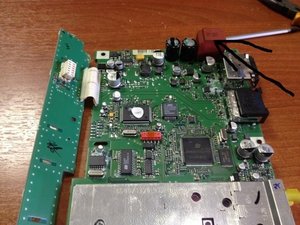

    А у меня из за влаги начал ржаветь сам корпус радиоприемника и ржавчина замкнула контакты этой катушки: ImageUploadedByTapatalk1343933762.490457.jpg
    и, видимо из за этого, сгорела вот эта микросхема: ImageUploadedByTapatalk1343933820.162046.jpg
    Новую микросхему найти не удалось, пришлось целиком блок радио покупать.

    Ну внешне микруха очень похожа на драйвер, неужели по даташиту не удалось найти аналог ???
    Если у тебя остался старый блок - могу попробовать заморочится поискать... А если выкинул, то нет смысла...
