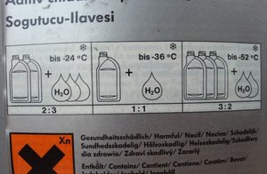

    Не забывайте, что продается она в концентрированном виде- разводите дистиллированной водой в соответствии с климатом. 6 литров хватит для системы.

    то есть? если мне память не изменят 1:1 разводят, нет?
  9. Sergey33333
    Sergey33333 Живу я здесь
    18 янв 2009
    4.081
    Может в Новосибе модно и 3:2, Сибирь всё-таки)

    по делу: я звонил в магазин а/з(немецкими дублями занимаются) так мне этот стюарт и сказал, что разводить 1:1, как вижу он оказался прав. а вообще если развести 1:1(-36) ну а на улице -42(было пару моментов по недельке ночью давило) - чем черевато?)

    Замерзание ОЖ всегда чревато тем, что может лопнуть блок двигателя (жидкость при замерзании расширяется и давит рубашку охлаждения и все остальное). При -42 антифриз может конечно полностью и не застынет, но в желе может превратиться. При запуске движка помпа будет пытаться все это качать и может сорвать крыльчатку. В общем, лучше у вас не рисковать и мешать 3к2, тем более что эта пропорция допускается производителем антифриза.

    Как не считай, всё равно лишний остаётся - 3:2 - 3 банки Х 1,5 л антифриза. Феби G12 - рублей по 300-350.
    Если 1:1, блок не порвёт, так не расширяется, как вода. Помпа может накрыться, если завести. Замёрзший он вроде каши.

    300р/л если 3:2 нужно покупать 4 бутылки концентрата 400мл останется(мне сказали, что 8л в системе, но точно не уверен..)короче возьму с расчётом на 6 - если что доливать буду, а чё делать! у меня там уже несколько дней бодяга (с водой) плещется.

    Кстати если бы вы обратили внимание в каком состоянии находится антифриз при низких температурах- то он как раз очень близок к консистенции к гелю, именно в этом его теплопередающие свойства( при правильном разбавлении)

    Насчет того, что антифриз не замерзнет в -40, а превратится в желе (гель), я писал. То, что у геля лучше теплопроводность - не знаю, поэтому не могу согласиться (не согласиться). Но зачем вам гель в системе охлаждения??? Чтобы лишний раз волноваться за помпу и все остальное? Из-за бутылки концентрата стоимостью 300 рублей? Или если на улице ниже 40, то машину лучше вообще не использовать? Я бы не рисковал... Если уж не хочется 3к2, ну можно смешать 2,5к2, все безопаснее будет. Да и весь антифриз с системы все равно не слить (даже с блоком вместе), хоть немного, да останется.
