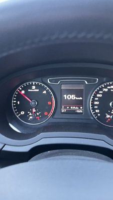

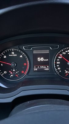

    Вот результат

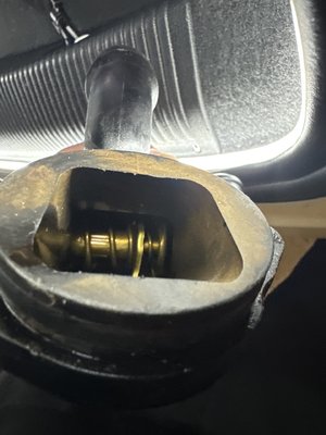

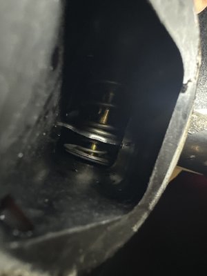

    Визуально проблема была в термостате - видно что он открыт. 2й который поставили так же в открытом положении, тут и кипятить не надо :facepalm2:
    Еще раз повторю, какая зима, у меня +15)
    Там же написано - который Гуд, аль вы не владеете базовым английским?)
    Фото 2 - первоначальная причина
    Фото 1 - 1й неудачно установленный, шляпа
