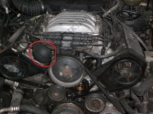

    И эта!!! Выложи фото подкапотного пространства чтобы легче было направлять куда смотреть.

    я помомему nебя понял, вот правильно я тебя понял? это ты о нем?
    если да, так что я с ним сделать должен? он разьме на ХХ срабатывает?
