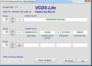

    Почти год езжу на A6 avant 2.5tdi (AYM) 02г. На досуге решил посмотреть как у меня дела по видению панелью приборов двигателя. Оказалось, что в приборке висит ошибка (кажется 49-00) отсутствия связи с двигателем. Глянул VAGом в приборную панель: присутствуют VIN и IMMO. Глянул в двиг. – VIN и IMMO нет (рис 1). Что примечательно, на авто езжу почти год и всё заводится. Так вот дай думаю пропишу VIN и IMMO в двиг. Посмотрел на рос-техе порядок прописки ТНВД и двинулся. Выбрал 01 двиг., 08 измерения, 081 канал и GO! Прога с 081 канала спрыгивает на 025 канал (рис 2). Ну думаю ладно. Оказалось каналы 080-085 пустые. Выхожу из измерений, набираю login (26261), захожу в адаптацию, выбираю 050 канал (там записано 32000 и в первом из верхних окон присутствует «заблокировано»), набираю любое значение, жму ТЕСТ и получаю ERROR. Кто подскажет, может быть я что-то не так выполняю?
      106,8 КБ
      311
      61,1 КБ
      291
