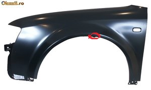

    Подскажите что делать ? полностью крыло надо красить ? сомому можно сделать или мастеру отдавать ? на рисунки я обьвел где отвалилось! маленький кусочек ! тока на заднем крыле у меня 33333333.jpg

    фотка насколько я понимаю не твоя. крыло то на машине стоит? или ставить собрался? а то так сразу и не поймешь. если на машине, то я сам подкрашивал, зачистил, грунтовочка-шпаклевочка и подкрасил.

    стоит на машине ! я вчера тока заметил ) Аж растроился

    ха....даже не думай расстраиватся. у меня на двух арках такие нормальные кусочки облупились. подбери краску(я себе флакончик(чуть больше лака для ногтей) брал 400р с подбором, два года уже использую), да и замаж. ну само собой обработай как положено.

    так что тут рассказывать))) я в поиске находил кучу статей, как замазать сколы. наждачка нулевочка, зачищаешь, если есть ржавчинки..пройтись антиржавчиной. зачистить обезжирить и вперед.
    вот например
    http://dadimotvet.ru/za-ruljom/27-kak-samostoyatelno-zakrasit-tsarapinu-na-mashine.html
    сильно заморачиваться на "идеальном" зашкуривании и выравнивании я бы не стал)) красить то все равно кисточкой))

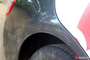

    люди помогите ))) помыл машину и обнаружил что у меня почесан бок ! не глубоко но беленькое уже выглядывает )) потерто довольно большой участок ! 10 см на 10 см где то ! что с этим делать ?? подскажите пожалйста !вроде не сильно не не приятно

    12222222222.jpg что то типа этого ! фото не мое ! дорого стоит убрать это ?

    ну...по логике вещей...уже не заполируешь. красить.....причем целиком. имхо

    У меня такие метки жена оставила, после заезда в гараж.Заезд не по прямой вот и получилось.

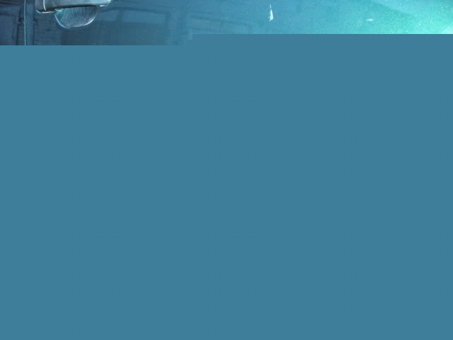

    смотря какой нужен результат,если чтобы небыло видно с растояния двуз шагов,сделать можно если цвет темнее,но поближе все равно видно будет.
    вот дверь делал:

    о. а каким образом так делается
