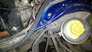

    С4 , АВС 2.6
    Не пойму куда одевается вакуумная трубка на клапана климы ... на двигателе куда цепляется ?
    на фото под № 1 , выделена красным

  11. Grigoriy
    Grigoriy Заблокирован
    16 май 2010
    1.349
    AUDI 100/С4 AAR 2.3 92г
    Под капотом ужас, но шланг еще видно, красным выделил))

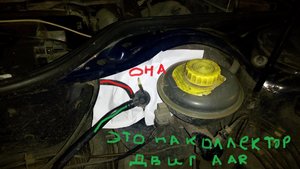

    На тормозном вакууме?
  13. Grigoriy
    16 май 2010
    1.349
    Да, на тормозном вакууме. Здесь понятней будет. Там еще рядом, маленький пиптик, был закрыт зеленой заглушкой резиновой, потерялась, запаял капельницей.
  14. Андрей 75
    Андрей 75 Заблокирован
    13 апр 2008
    6.782
    Ауди продан .
    Спасибо!
    Завтра буду там смотреть
