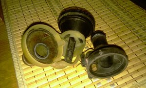

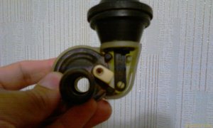

    сегодня снял этот кран, там внутри ничего нету,т.е. идет просто ток антифриза, должна же быть какая то заслонка, которая двигает шток в цилиндре. Завтра проще возьму соединитель трубок и удалю этот кран. Можно промазать все герметиком, но смысла в нем вообще не вижу. У машины, кстати, есть климат, который не работает(просто руки еще не дошли)

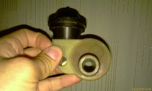

    Ломай дальше и увидишь заслонку, она на оси с рычагом (фото 2)

    на третьей фотке он весь разобран, никакой там заслонки нету.

    кто то до тебя уже приложил свои руки! похоже его заклинило в закрытом положении и русские умельцы удалили заслонку т.к. машина стала перегреваться и не греть зимой, мой тебе совет купить либо новый либо с разбоки кран
