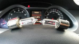

    Киньте фото этой чудо лампы

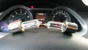

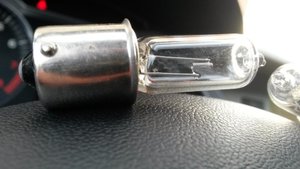

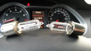

  6. zamministra
    zamministra Новичок
    2 июн 2013
    75
    А6 4FC6
    вот такая лампа

  8. zamministra
    zamministra Новичок
    2 июн 2013
    75
    А6 4FC6
    вот поставил я тогда именно эти лампы. не знаю. вроде как и решение проблемы- света стало больше. круче освещает пространство перед машиной...я бы сказал 50% дополнение к ближнему и 50%-к дальнему. лампа это 50 Вт. лампа в родном патроне стоит мертво. отражатель не задевает. горело это все минут 30. отражатель не поплавился.
    Хрен знает. попробовал и снял их. вернул все обратно. мнения собираю)))))
  9. YUROKEZ
    YUROKEZ Мойша Карлович
    12 янв 2010
    5.140
    А6 С6 3,2Q BYU
    У н7 в рестайле конец колбы лампы не прозрачный а закрашен это и припятствует пятну прямому
    А на лампах на фото колба целиком прозрачная вот и нет пучка
    А по поводу отражателя надо мне сравнить только рестайл найду

    Закрашен конец что б вперед не светила а только в отражатель
    Посмотри фото лампы н4 от тазов там тоже закрашено ,нить ближнего находиться под колпачком что светила она на верх отражателя а он отражал вниз и не слепил встречку
    На н7 примерно как то так
