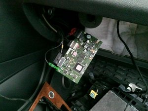

    а так блок кнопок подключается напрямую к голове ММИ (стоит за бардачком на центарльной консоли слева)и не прописывается

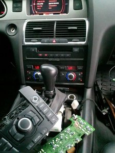

    Подключил сегодня рабочий пульт от S6 - эффекта ноль.... Реагирует только на кнопку Вкл. - заставка 5 сек и темный экран... Полезу снимать бардачок и смотреть блок MMI...

    Похоже головное устройство MMI в ауте.

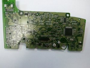

    Передёрнул питание на блоке MMI и с новым пультом всё заработало, (обресетил вообщем)...
    Мой "помоечный" пульт молчит... отвез в ремонт, обещали в течении 1-2 дней сделать за пятак... дорогова-то или нет не знаю, но сведущие люди сказали , что на разборках они на 90% не рабочие - залиты, утопленники и т.д.... Новый от 25 т.р и дальше (зависит наверное от жадности продавца). Вообщем пока ремонт...
    Ну и замахался я этот пульт снимать с S6 - это ад! полведра болтов и т.д..., а мне его еще на место ставить.... на Q7 в разы проще!

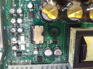

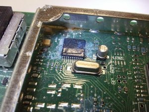

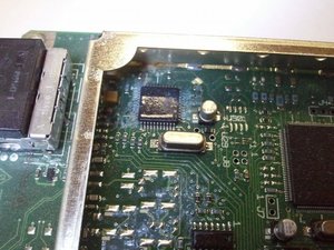

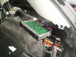

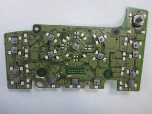

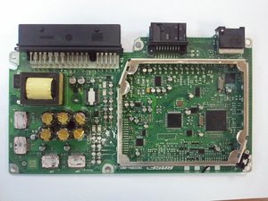

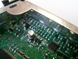

    Пришла MMI !!!
    Сегодня уже всё починили, работает, как Швейцарский хронометр! не знаю надолго-ли... но пока все путём. Мне всё сфотографировали и дали с собой - отчет так сказать. Кисляк вообщем был везде... я фотки попробую сюда положить, если получится то посмотрите. Я думаю, что бывалые нового ничего не увидят, но все же наверное интересно... Усилитель BOSE в Q7 это вечная проблема (они мне так сказали) - вода течет прямо в оптический разъем и дальше по плате... У всех говорят одно и тоже... Сделали и пульт и MMI и усилитель за 3 дня. Сами все разобрали и собрали, за всё попросили 23т.р. Я согласился. Наверное оно того стоит, посмотрел прайс на новые эти вещи - космос!
