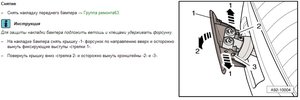

    Только в тепле, обязательно нагрей весь пластик. Хитро снимается крышка, там два усика легко ломаются, сначала крышку выворачиваешь потом выщелкиваешь.
  2. Sergey4
    Sergey4 Живу я здесь
    14 окт 2012
    4.501
    2.7тди
    два усика я видел,не понял про выворачиваешь,т.е. вытаскиваешь шток,и разгибаешь аккуратно усики?
  3. VODOROD
    VODOROD Живу я здесь
    21 апр 2011
    3.237
    Avant 2.7 Tdi BPP
    Вытаскиваешь шток, там пружина сильная, придется помучаться, одной рукой держишь шток, а другой сначала выворачиваешь, потом снимаешь крышку с усиков.

    Когда подлезешь к форсунке всё увидишь, самое главное не сломать усик на корпусе форсунки (-3000руб.). Там просто всё, по образцу сделаешь.

    Вот на рисунке вроде две форсунки,а у меня рядом с форсункой вкручен саморез,наверно уже сломали,этот усик имеешь ввиду.

    Это очень не удобно - одной рукой ... можно проще , сначала вытянуть шток и с обратной стороны бампера вставить "стопор" (хотя бы отвёртку) , он ставится поперёк штока (с левой или правой это зависит от какую форсунку делаешь) . В итоге форсунка выдвинута , руки (обе) - свободны , время - завались , можно спокойно во всём разобраться ! Удачи !

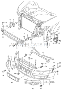

    Подскажите какую заказывать крышку буксировочной петли,эксист выдаёт много вариантов.Номер 20.
