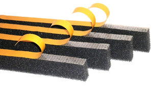

    поролон для сборки купил хоз. магазине, уплотнитель для окон. продается круглешок, толщиной 3-5мм и несколько метров в длинну, когда вскрываешь, поролон вырастает до 2см. идеально для уплотнения радиатора и воздуховодов. (от дверных уплотнителей чувствуется запах при сильном нагреве)

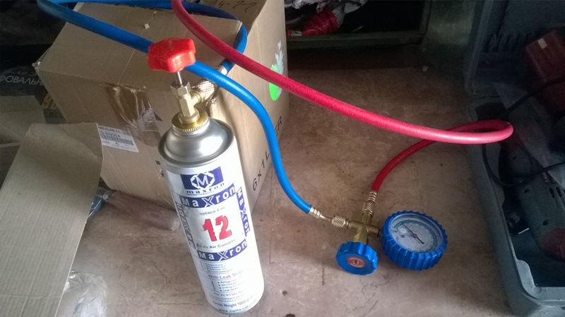

    тэкс. сегодня катался, и оно, похоже, даже не включается :-( хотя снежинка зажигается. кто знает, может кто где в москве еще заправляет r12?
  18. Grigoriy.
    Grigoriy. Завсегдатай
    4 фев 2018
    762
    Ростовская обл.
    AUDI 100 C4 92г AAR
    Снежинка не показатель, если система пустая (или не достаточное давление) датчик низкого давления(находится на заправочном штуцере) не даст включится компрессору.
    Попробуй его закоротить, и кратковременно включи климу, если сработает компрессор (услышишь по щелчку под капотом) ищи утечку, ремонти, и заправляй.
  19. iokiok
    iokiok Адмирал второго космического флота
    13 июн 2013
    2.444
    Ауди-100 1993, AAR
    так в том-то и проблема, сейчас такой не заправляют...
  20. Grigoriy.
    4 фев 2018
    762
    Ростовская обл.
    AUDI 100 C4 92г AAR
    Кто ищет тот найдет* Сам катаю на 12. Попробуй такое найти.[​IMG]
