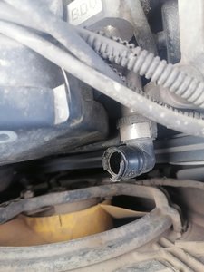

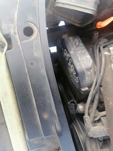

    Всем привет, не так давно приобрёл себе ауди а6 с5 2.4 кватро, и спустя время заметил отломанную трубку под капотом , об искал всю подкопотку не могу найти куда она должна идти, подскажите пожалуйста что это за трубка, и куда она идёт, буду очень признателен и благодарен

    Спасибо, но это я так понимаю не то, трубка находиться на передней части двигателя возле ремня

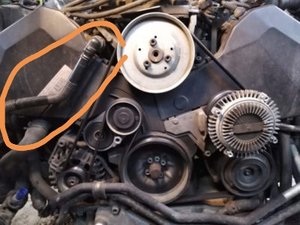

    Нашёл в интернете снимок, но так и не нашёл информации куда она идёт и что это за трубка

    Спасибо тебе большое за помощь, хоть какае то понимание появилось , по лазил в интернете, эта трубка должна идти на какой то насос которого у меня нет, а от насоса как я понял в воздушный фильтр, но и там у меня на нем ни каких отверстий для её подключения, думаю это связано с тем что мотор моложе машины. Буду думать что делать дальше, либо покупать этот насос и корпус воздушного фильтра или пробовать как то её заглушить если это конечно возможно

    Это трубка идёт от насоса вторичного воздуха (он стоит под корпусом воздушного фильтра) к трубке подачи воздуха к вакуумным клапанам системы вторичного воздуха. А от корпуса воздушного фильтра к насосу вторичного воздуха.
