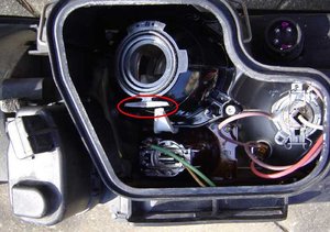

    Нашёл ещё одну фотку от ксеноновой блок-фары

    Меня тоже мучает данный вопрос! Сам корректор там присутствует, но он отличается от обычного... Кто в теме? Просветите!

    корректор там точно такой же, как и на галогенке. Номера по ЕТКЕ совпадают.
    Да и у меня он выглядит не так, кажется. Пару дней назад его видел, когда с лампой ковырялись.
    У меня, кстати, почему-то после фрицев на левой фаре фишка с него скинута была (забыли одеть почему-то), так уже все контакты зеленые были от бездействия, думал - хана, не оживет.
    Ожил.
    Вот тут, в 27 посте я приводил все ссылки, которые мне по теме ксенона С4 удалось найти. Впрочем, большинство приведенных здесь фоток по этим ссылкам и лежит.

    Посмотрел... Действительно одинаковые...

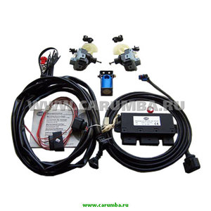

    Вот собствено этот коректор ТЫЦ А по поводу скорости срабатывания родного, думаю, что наооборот очень неплохо что он медленный, меньше луч будет прыгать на кочках :laugh: Попадались мне жалобы авто с автокоректором на постоянно *прыгающий* свет (авто не Ауди) Да и похоже, что в комплект свои коректора входят...
    Да кстати посмотрите как прикольно его номерок 8XX 008 614-011 в Экзисте бъется =((

    кто-нибудь пробовал уже ставить эту приблуду на авто? Мне интересно как будут сопрягаться электрические схемы штатного корректора и этого автокорректора? Будет ли на нем "дергающийся глаз" при включении зажигания, ведь скорее всего именно так будут определять наличие атвокорректора ГАёвые.......

    Ага, интересные рисунки выдает))) Вот просто купи такую байду и поставь на машину)))
    По ссылке гораздо солиднее смотрится эта канитель: провода, датчики, все дела. А по Экзисту что-то непонятное...
    http://www.avtoprofi.ru/popup_image.php/pID/1390/image/0 вот еще его изображение. Так что же в комплект входит? Там то даже моторчики корректора нарисованы, хотя нафиг они нужны по идее.
    http://zavgar.info/index.php?topic=407.0 вот в продолжение. Обозначена и комплектация, и способ монтажа. Неплохо, в принципе. Можно заморочиться на досуге будет)
    http://www.ksenon.ru/?pageId=158 тоже довольно интересно. Нет, но почему я ничего раньше об этой штуке не слышал?

    Система основана на датчике парктроника...
    К слову так же не надёжная ,за то универсальная..
