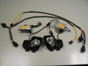

    список оригинальных компонентов:
    Benötigt für dieses Adapter werden folgende Teile:
    2 x 8D0 971 966 Gehäuse
    5 x 000 979 214 Satz Leitung
    5 x 000 979 117 Satz Leitung
    2 x 813 972 929 Gehäuse
    5 x 000 979 227 Satz Leitung
    2 x 4A0 941 189 Tülle
    1 x 000 979 994 Schutzschlauch bis 400 Grad 1,5 m
    2 x 3B0 971 905 Tülle
    So dazu noch 2 verschiede Größen vom Schrumpfschlauch.
    1 x von 6 auf 2 z.b. Hellermann Tredux 6/2
    1 x von 12 auf 4 z.b. Hellermann Tredux 12/4
    Вот интересный номерок: 4A0919471 - Блок управления системой конт- роля фар
    Вот на фотке отчётливо наблюдается отсутствие рефленности на стекле в зоне линзы:
    http://www.motor-talk.de/blogs/sreyness-s6-blog/originale-xenons-nachruesten-t2269383.html
    П.с. фотку самого стекла с крупным планом ищу
