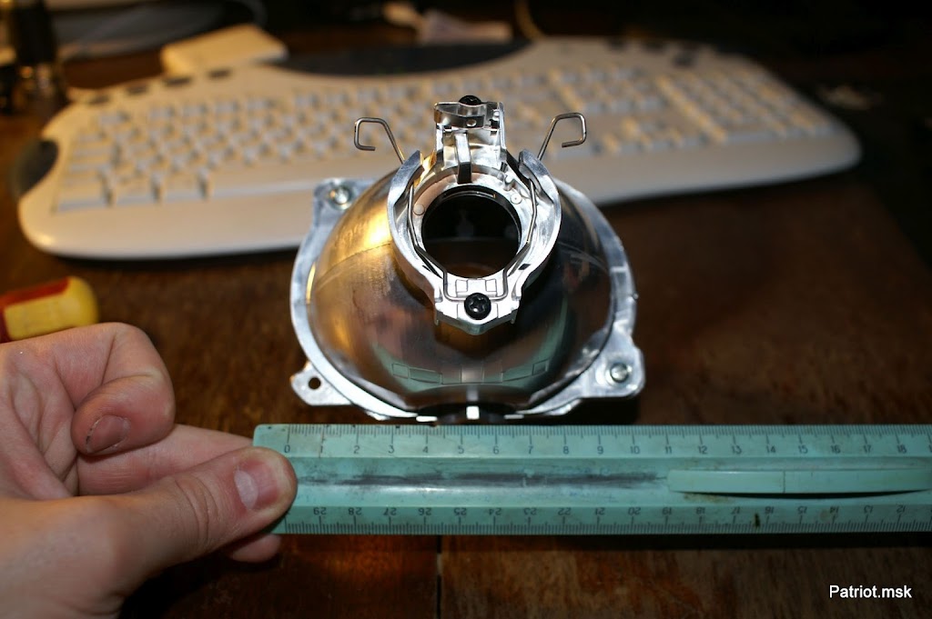

    WUAZZZ8T
    Парни, вместо ПТФных линз такие влезут?
    Ну или хотя бы вместо ближнего:)

    A4/B7 BFB;LRD3
    Koito?
    Если они то должны хорошо светить.ПТФ там совсем маленькая.Ставь вместо ближнего!

    WUAZZZ8T
    Ну надо предварительно знать:) Ты ж, нигадяй, фары мне не дал на опыты:laugh:
