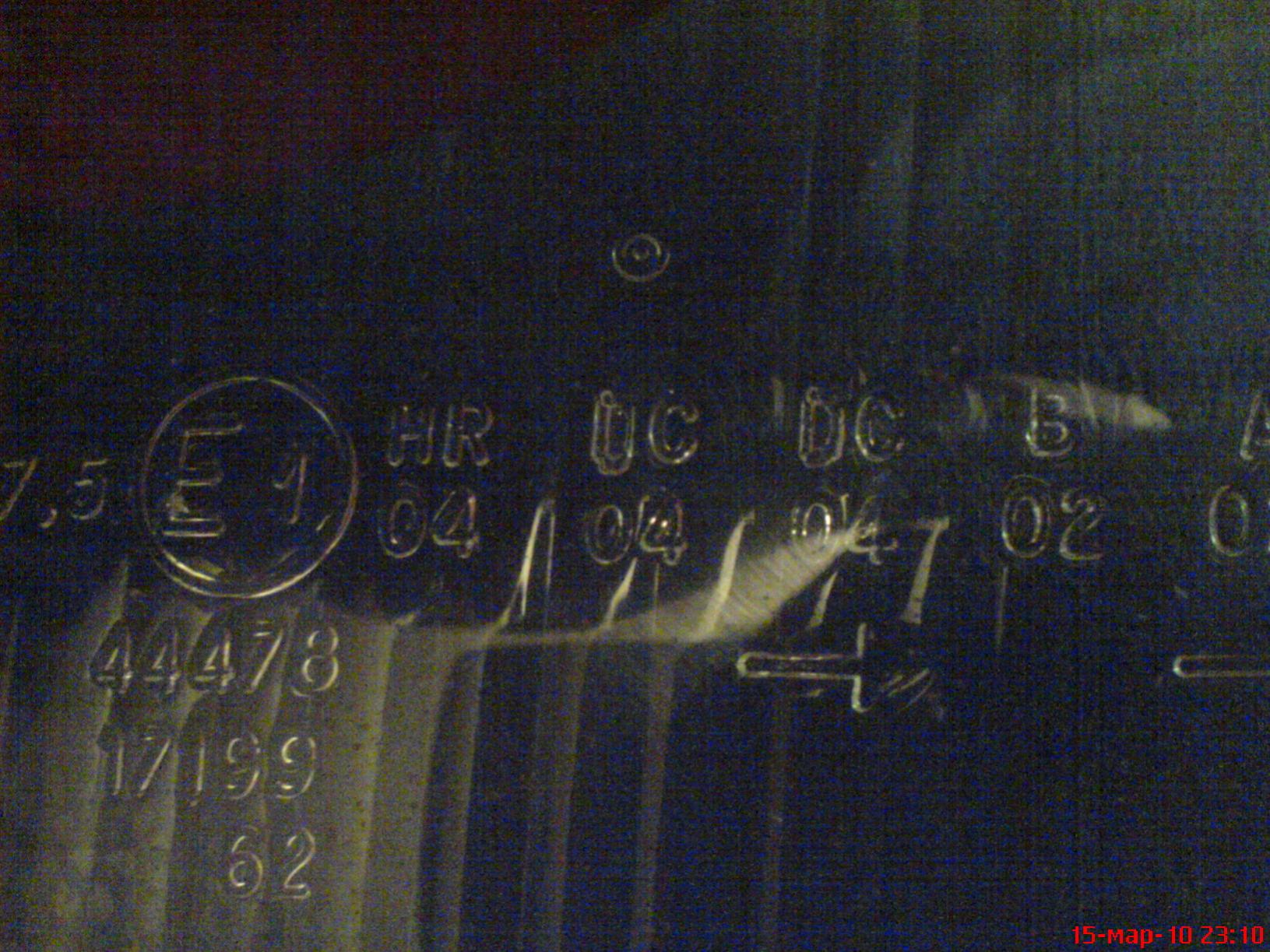

    #275 WELL_67, 21 мар 2010
    Теперь у меня на стеклах стоит DC DC HR, показывал знакомым ГАИшам и контролерам ГТО пока не сказал им сам что это переделка, ни у кого небыло никаких сомнений...........

    А что у нас по варианту "спилить Н, нарисовать D"? Я уже бормашинкой запасся. :) На первое время просто спилю НС, нрно. Рисовать через трафарет кто-нибудь пробовал?
    О! Не успел отправить, а тут вон как! WELL_67, рассказывай, как рисовал. ;)
  17. WELL_67
    WELL_67 Участник форума
    21 ноя 2008
    233
    АУДИ А6/С4 КВАТТРО
    Выше по теме всё расписано как рисовать. Купил в магазине радиодеталей маленький наждачный круг под микродрель, и войлочный круг (+паста гойя). Аккуратно (ключевое слово) сточил при помощи шуруповерта и камня буву Н но не всю а только правую её часть (если можно так выразиться) потом заполировал всё тем-же шуруповертом и войлочным кругом с пастой гойя а затем прозрачный герметик в шприц и через иглу дорисовываем букву D. По времени одно стекло делал примерно минут 40. Сначала рекомендую потренироваться стачивать буву на стекле-доноре, всё надо делать оч.аккуратно.........

    Можно, кстати, и не всю левую часть "Н" спиливать, а только середину и края левой палки. Тогда дорисовывать всего ничего.
    Интересно, надолго ли хватит этого герметика? Не помутнеет ли/отвалится/скукожится от температурных перепадов?
