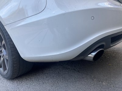

  17. Filipp007
    Filipp007 Новичок
    7 июн 2024
    12
    Ростовская обл.
    Ауди А5 8Т
    Отличия есть. У s-line бампера кантик (угол- полоска) через весть бампер у колёс ниже находится, плавный переход с низу в середину. Как бы продолжение накладки порога. У обычного этот кантик выше и ровный по радиусу бампера. 2. есть ещё разные накладки. С Лайн это под 2 трубы с сотами посередине. (Дорест)
