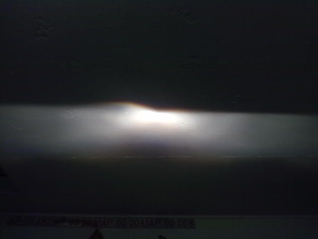

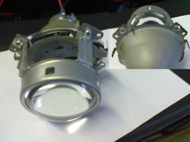

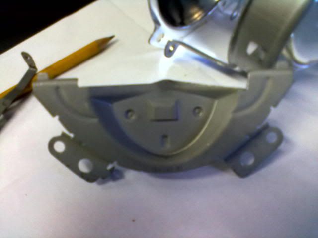

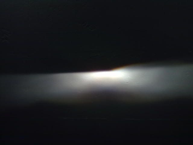

  13. T-max
    T-max Живу я здесь
    6 янв 2005
    1.848
    C4/C5 Avant`ы
    Всё правильно,отличяется только перегородка,на дорестайле её можно просто отсверлить,снять лепесток,развернуть и опять приклепать.На рестайле перегородка чють иной формы,там регулировочный лепесток у англичанки надо ставить в "нейтральное" положение,чтобы он закрыл ту щель которая формирует праворульный луч:\__,а на противополжной стороне надфилям сделать эту щель и она будет формировать "евро" луч __/.К стати у рестайла мне удалось отсверлить и приклепать обратно перегородку неснимая стекла,через задную крышку,только открутив саму линзу с корпуса внутри фары.Это что косается переделки,а если есть готовая линза от леворульки,то либо снимая стекло ставить всю линзу,либо через задную крышку переклепать только перегародку,это если рестайл.
    вот пример линзы и перегородки рестайла:
