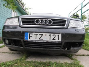

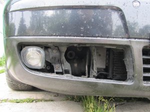

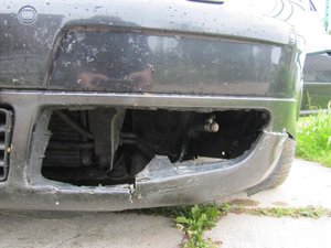

    Ребят, у меня цеппелин 2000 года 12 мес
    Надумал менять бампер, но возникла проблема.
    Проблема в том, что не могу подобрать какой бампер нужен, так как до меня была тюкнута в передок слегка, и возможно ставили бампер(и фары) от другой тачки.
    Сейчас у меня фары от 01-04 (по каталогам)
    А бампер от 97-01 (по каталогам)
    Короче, или колхоз, или еще чего.
    Вопрос. Одинаковые ли крепления фар и переднего бампера 97-01 и 01-04?
    Можно ставить от рестайла бампер и фары?

    У рестайла всё другое - и фары и крылья и бампер и капот. У тебя дорестайл, соответственно и всё остально нужно брать от до рестайла 97-01
    По креплениям всё должно подойти но будет что то где то выпирать и зазоры будут...
    Если ставить от рестайла то нужно ставить всё сразу - крылья, капот, бампер и фары
    Кстати - туманки на твоём годе отличаются от туманок, к примеру, 98 года

    Судя по зазорам на этом фото [​IMG]
    ещё как могут =)

    Да бампер скорее всего неоригинал, он кривой и по зазорам к фарам не подходит )

    Ребят, там крыло косуля башкой проломила.. потому такой и зазор..
    Но все же, чую мне в передок рестайл впихнули

    Кстати да, фары вообще ни к чему не подходят тут: и к крыльям и к бамперу и к капоту )

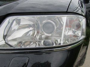

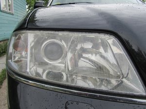

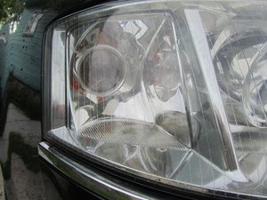

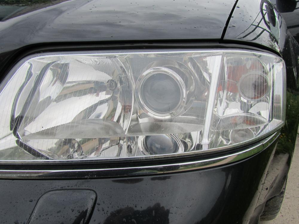

    Вот левая фара
    У правой неудачное фото(крыло помято)
    правая светлее
    левая мутнее..
    Ладно, поехал снимать, там уже видно будет чего как..

    Капот и бампер у тебя 100% дорестайл. Думаю от этого нужно отталкиваться...

    По-моему,фары стоят какие и должны быть,а именно 2000-2001 м.г.

    Фары по форме отличаются, значит должны быть и крылья другие

    и фары и бампер и капот у тебя дорестайл.
    просто видимо очень кривой бампер, и не выставлено ничего. делали очень кустарно. едь к хорошим кузовщикам пусть делают левое крыло, выставляют телевизор, выставляют фары капот и тд)
    бампер снять проверить на оригинальность и наличие всех защелок

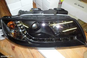

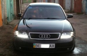

    Вот эти фары я поставил) И всё стало как родное)
