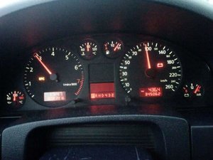

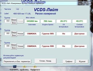

    Проблема - не показывает показометр температуры масла на приборке, но судя по тесту исполнителей он исправен. Летом менял неисправный датчик G266 температуры и уровня масла в поддоне, ошибка ушла, но показометр не ожил. Грешил на кривой новый датчик или на проблемы в проводке. Сейчас дошли руки покопаться в машине шнурком, нашел температуру масла. Т.е. датчик и проводка живы? Или шнурок берет данные не с G266 а с какого-то второго датчика температуры?

    Точно не скажу, но можно стянуть фишку с разъема температуры/уровня на поддоне и снова посмотреть в вагкоме. А так прежде всегда считал, что датчик температуры масла один, который на поддоне

    только что еще раз лазил шнурком в машине, все-таки переодически выскакивает ошибка по этому датчику
    00562 - Датчик температуры и уровня масла-G266
    27-10 - недостоверный сигнал - Спорадическая
