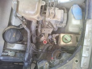

    Снял облицовку гура и увидел неподключенные фишки и оборванный провод. См фото. Подскажите куда они идут или лишние детали?

    Эти фишки идут от "телевизора" - 2 вентилятора, датчик температуры за бортом, зеленая фишка (с 1 проводом) - от компрессора кондея. В общем, эти фишки разъединяют когда "телевизор" снимают.

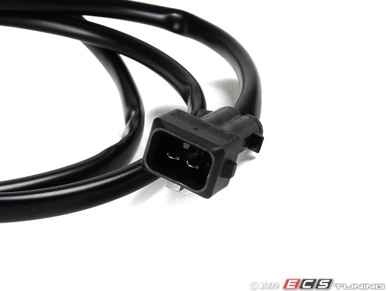

    а какая из этих фишек идет на темп датчик за бортом

    Красная фишка, вроде, от доп.вентилятора. я бы сначала с этим разобрался.
