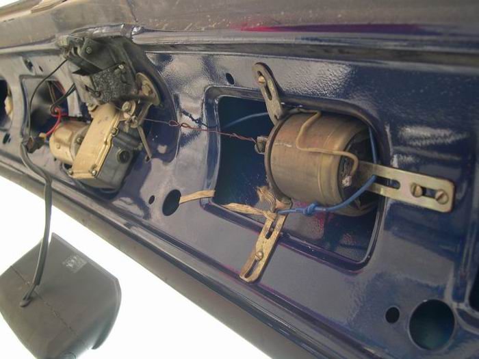

    Да физически защелку.
    Покупается соленоид крышки багажника
    Прикрепляется в удобное место (у тебя скорее всего вертикально в отличие от рисунка). Тросик крепится к подходящей детали защелки.
