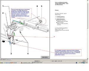

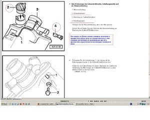

    С крышкой заливной горловины разобрались , а теперь давайте подумаем Для чего собственно все-же служит отверстие в адсорбере Vent ? Начнем с этого...:nod:
  2. B.J.
    B.J. Живу я здесь
    8 июл 2008
    1.104
    AUDI 100 2.3 NF QUATTRO 1990г.
    Понятно, спасибо. Вот только в предназначение сей цокалки я не очень въежаю. Проверял 4 клапана без подключения напруги, так они все даже ртом продуваются, не говоря уж про двигло ! В чем смысл тогда этого клацанья, если двигло, считай, напрямую с адсорба сосет ? Разобрал я один, блин, цилиндрик пластиковый мм5 в диаметре и пружинка хиленькая, которую разряжение двигла отшвырнет, как пушинку вместе с ентим цилиндриком, торец которого(в нерабочем положении) закрывает канал, идущий к адсорбу. И без всякой напруги мотор тянет с адсорба. Или я не пойму чего, поправте ! Да, а по "научным" данным давлений-разряжений клапанов б/бака нет ,ни у кого инфы ? Чудитца мне, что взаимосвязь между ними - немаловажная !

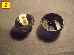

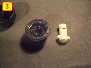

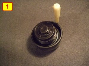

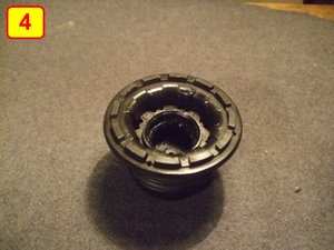

    Как крышка разбирается (на всякий случай).
    Фото 1 - С помощью отверток подходящих отщелкиваем защелки.
    Фото 2 - Разобрали. Слева - корпус с клапаном и валом-трещеткой.
    Фото 3 - Из корпуса вытащили вал-трещетку.
    Фото 4 - Корпус с начинкой. Надо извлечь стакан.

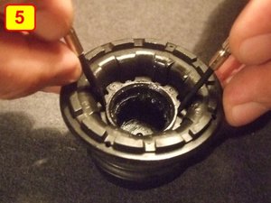

    Фото 5 - С помощью часовых отверток пытаемся извлечь стакан.
    Разбор крышки бензобака - Фото 1.jpg Разбор крышки бензобака - Фото 2.jpg Разбор крышки бензобака - Фото 3.jpg Разбор крышки бензобака - Фото 4.jpg Разбор крышки бензобака - Фото 5.jpg
    Продолжение следует...

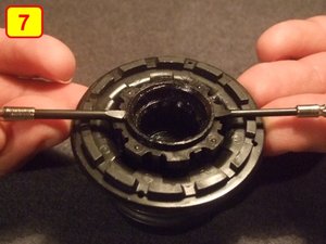

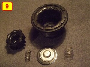

    Как крышка разбирается (продолжение).
    Фото 6 - Пошла, родимая.
    Фото 7 - Вот он и вылез почти.

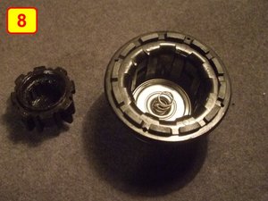

    Фото 8 - Стакан валяется слева. В корпусе виден клапан.
    Фото 9 - Клапан извлечен из корпуса.

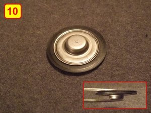

    Фото 10 - Вот он - виновник непропускания воздуха. Состоит из трех частей.
    Разбор крышки бензобака - Фото 6.jpg Разбор крышки бензобака - Фото 7.jpg Разбор крышки бензобака - Фото 8.jpg Разбор крышки бензобака - Фото 9.jpg Разбор крышки бензобака - Фото 10.jpg

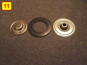

    Как крышка разбирается (окончание).
    Фото 11 - Клапан разобран на составные части. Тут надо сказать, что, когда я первый раз разбирал крышку, то обнаружил эти три части клапана (тарелка малая, прокладка, тарелка большая) слипшимися, что и являлось причиной неработы клапана. Поэтому перед сборкой следует все это разлепить и чего-то сделать, чтобы в дальнейшем оно не слипалось. Я, например, слегка смазал маслом. Даже не смазал, а потер все это между масляными пальцами.

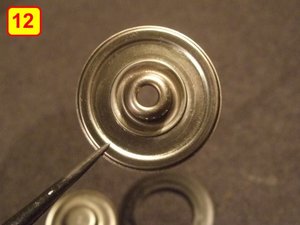

    Фото 12 - Обращаю внимание, что в большой тарелке есть отверстие для прохода воздуха.

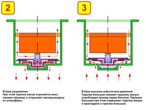

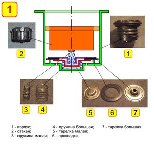

    Теперь о том, как оно работает. (Рисунки упрощенные. Ну как смог).
    Рис. 1 - Исходное состояние - клапан закрыт.
    Рис. 2 - Клапан работает на "вдох". Ясен пень, дабы работало, надо чтобы тарелка малая отлепилась от прокладки. Движение воздуха показано красными стрелками.
    Рис. 3 - Тот самый случай, когда нагревшиеся пары бензина не могут по каким-либо причинам уйти в адсорбер. Тогда клапан работает на "выдох". Думаю, давление в баке должно быть приличным - пружина малая достаточно тугая.
    Разрез крышки бензобака - Рис. 1.jpg Разрез крышки бензобака - Рис. 2-3jpg.jpg
    Вдруг кому пригодится.

    Отверстие сие ИМХО служит для выхода паров бензина и вентиляции адсорба на НЕРАБОТАЮЩЕЙ машине, стоящей на СОЛНУШКЕ.

    адсорбер служит для аккумул. паров бензина и защите окр. среды,
    а ты пишешь "выхода".
    с твоими рассуждениями бензин на стоящей машине за месяц баками будет в атмосферу уходить.:laugh:
    написано VENT на трубочке, значит - это вентиляция адсорбера.
    на работающем двигателе в впускном тракте создается разряжение,
    работающий клапан адсорбера дает скопившимся парам бензина поступать во впуск частями, а не всем сразу.
    а поступающий в адсорбер уличный воздух как бы проталкивает их.
    при этом в адсорбере не создается разряжение.
    как-то так :umnik:

    По поводу разности давлений : В пробке 0,8-0,9 - это давление сброса паров в экстр.случаях. Сопротивление на всос воздуха в бак минимально(проверьте ртом).
    Напорный клапан на пути к адсорбу нужен для поддержания "давления насыщенных паров". У любой жидкости своя "летучесть" и это значение(у воды одно, у разных бензинов другое).
    Есть такой почти бенз - БГС(бенз газовый стабильный), не путать с газолином. Я много его продал Заправщикам для разбодяжки. У него октан 60-67 и плотность прыгает от температуры. Давление паров вообще бешенное. Но даже он на жаре с закрытым баком бак не раздует. А вот без крышки на утро пол бака не будет.
    Т.е. давление в баке поддерживается для меньшего испарения и парообразования. Это про клапан перед адсорбом.
