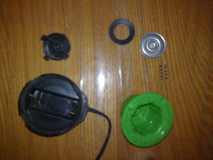

    Вот я разобрал крышку вот что вылезло ! Сегодне открыл капот завел машину клапан абсорбена или как его там цокает трещит. Подошол открыл бак сночало было впичатление как будто там моторчик гудит потом замолк и тишина.

    У америкосов там в горле бака вроде как насос стоит. Высасыват пары при открытии пробки - чтоб вы не задохнулись. Датчики может давления или вакуума,полного закрытия х.з.
    Про работу клапана абсорбера тебе расказали вроде, когда он щелкать должен. Меняй крышку то, чего ждешь?
  18. Sportsmen
    Sportsmen СПБ
    19 дек 2009
    1.025
    Audi B8 2.0 TFSI Q
    Заказал. Просто интиресно на фото в крышке больше деталей чем в моей. Это так и должно быть ?

    А ты уверен,что она (крышка) твоя??
    Но может и так(твоя) и значит там у Вас(америкосов) всё по другому. Сравнишь.
  20. Sportsmen
    Sportsmen СПБ
    19 дек 2009
    1.025
    Audi B8 2.0 TFSI Q
    Этот же вопрос меня мучает. Моя ли эта крышка может ее заменили может еще что. Ну завод то один и запчасти одни. Может быт до меня в ней копались уже. Черт знает.
