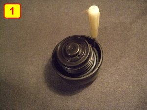

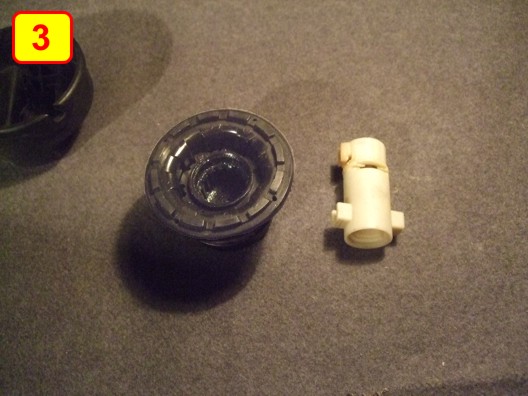

    Как крышка разбирается (на всякий случай).
    Фото 1 - С помощью отверток подходящих отщелкиваем защелки.

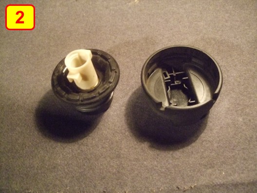

    Фото 2 - Разобрали. Слева - корпус с клапаном и валом-трещеткой.
    Фото 3 - Из корпуса вытащили вал-трещетку.

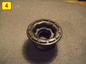

    Фото 4 - Корпус с начинкой. Надо извлечь стакан.

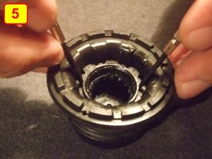

    Фото 5 - С помощью часовых отверток пытаемся извлечь стакан.
    Разбор крышки бензобака - Фото 1.jpg Разбор крышки бензобака - Фото 2.jpg Разбор крышки бензобака - Фото 3.jpg Разбор крышки бензобака - Фото 4.jpg Разбор крышки бензобака - Фото 5.jpg
    Продолжение следует...

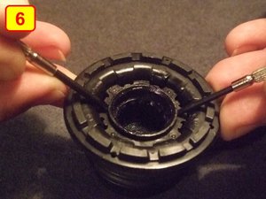

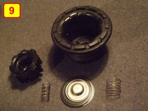

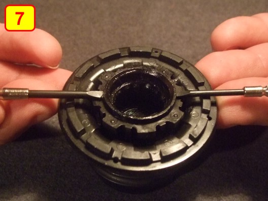

    Как крышка разбирается (продолжение).
    Фото 6 - Пошла, родимая.
    Фото 7 - Вот он и вылез почти.

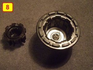

    Фото 8 - Стакан валяется слева. В корпусе виден клапан.
    Фото 9 - Клапан извлечен из корпуса.

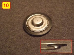

    Фото 10 - Вот он - виновник непропускания воздуха. Состоит из трех частей.
    Разбор крышки бензобака - Фото 6.jpg Разбор крышки бензобака - Фото 7.jpg Разбор крышки бензобака - Фото 8.jpg Разбор крышки бензобака - Фото 9.jpg Разбор крышки бензобака - Фото 10.jpg

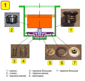

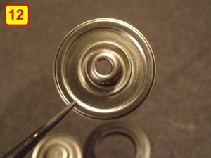

    Как крышка разбирается (окончание).

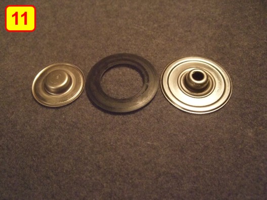

    Фото 11 - Клапан разобран на составные части. Тут надо сказать, что, когда я первый раз разбирал крышку, то обнаружил эти три части клапана (тарелка малая, прокладка, тарелка большая) слипшимися, что и являлось причиной неработы клапана. Поэтому перед сборкой следует все это разлепить и чего-то сделать, чтобы в дальнейшем оно не слипалось. Я, например, слегка смазал маслом. Даже не смазал, а потер все это между масляными пальцами.
    Фото 12 - Обращаю внимание, что в большой тарелке есть отверстие для прохода воздуха.

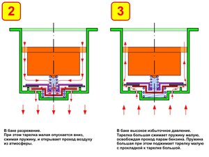

    Теперь о том, как оно работает. (Рисунки упрощенные. Ну как смог).
    Рис. 1 - Исходное состояние - клапан закрыт.
    Рис. 2 - Клапан работает на "вдох". Ясен пень, дабы работало, надо чтобы тарелка малая отлепилась от прокладки. Движение воздуха показано красными стрелками.
    Рис. 3 - Тот самый случай, когда нагревшиеся пары бензина не могут по каким-либо причинам уйти в адсорбер. Тогда клапан работает на "выдох". Думаю, давление в баке должно быть приличным - пружина малая достаточно тугая.
    Разрез крышки бензобака - Рис. 1.jpg Разрез крышки бензобака - Рис. 2-3jpg.jpg
    Вдруг кому пригодится.
