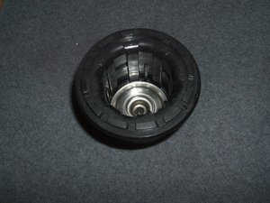

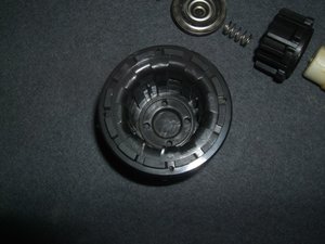

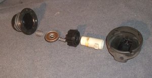

    Разочарую тебя, камрад. Клапан-то в крышке есть и дабы убедиться в этом, не обязательно "забивать бак чопиком" или идти в армию, чтобы познать "систему ниппель", достаточно разобрать эту крышку :laugh:. Только вот засада: клапан там срабатывает при избыточном давлении в баке, а не при разрежении! Т.е. "сосать" в бак через клапан крышки никак не может, а вот сбрасывать давление (напр., при сильном нагреве) - может. Кстати, пружина там достаточно тугая и "дуй/соси" ну никак не получается. Так что в бак "сосать" может только через абсорбер. Вот, воспользовавшись поиском, нашел тему
    http://www.audi-club.ru/forum/showthread.php?t=121669&highlight=%F8%E8%EF%E5%ED%E8%E5
    а там картинка
    из которой видно, что воздух в бак может поступать через дырку, обозначенную как "Vent", далее через абсорбент и трубку с гравитационным клапаном. Из чего следует, что для борьбы с разрежением в баке надоть копаться в абсорбере (чистить, заменить, выкинуть его на...). Ну и трубка, конечно.
    А вот и фото моей разобранной крышки
    А может, у меня крышка какая-то не такая, не оригинальная? Единственная надпись, что на ней обнаружил, >PA 6.6-GF 30< - это материал, полиамид.

    Спор это или не спор - не важно. Я вот истину ищу. У самого при открытии крышки шипит. Все как-то забивал на это, но, прочитав про смятый бак, озадачился. К сожалению, адсорбер в руках не держал, было бы все понятно. А так приходится из скудных мануалов инфо черпать, и здесь искать истину.
    Вот и пытаюсь понять процесс. И не согласуется он с твоей теорией при моей крышке бензобака, в которой клапан открывается только на выдох! Через нее в бак воздух из атмосферы попасть не может стопудово, конструктив такой. У меня крышка неправильная? А если предположить, что крышка у меня правильная, то бак может "дышать" только через адсорбер. Значит, в нем, кроме слива, должна быть "дырка" для вдоха/выдоха.

    Итак, други мои. Уже чего-то написал вам в ответ типа возражения. Что хоть тресни, а моя крышка на вдох не работает, что кнструкция такова и пр. Но вот взял ее в руки опять и вдохнул череез нее, чтобы убедиться, что ничего она не пропускает через себя в бак. И что вы себе думаете? ПРОПУСКАЕТ!!! НА ВДОХ!!! :rofl: Но ведь не пропускала, когда только снял с машины! Но, как говорилось в известном киножурнале моего детства, "мы не привыкли отступать". Короче, разобрал я ее снова, исследовал и понял истину, принцип работы клапана. Не работала на вдох до разбрки потому, что тарелка клапана наборная (из трех частей) и эти части прилипли друг к другу. Может быть, как-нить нарисую чего-нить поясняющее.
    А пока посыпаю голову пеплом, Кроко и ser_gr72, вы были правы!
    И как резюме: крышка должна пропускать воздух на вдох! Чтобы убедиться в этом, достаточно ртом втянуть (всосать :))через нее воздух. Воздух должен прходить почти без сопротивления, при этом слышно характерное "похлопывание" резинового клапана.
    Кстати, клапан таки работает также и на выдох, т.е. стравливает избыточное давление из бака. Но это давление должно быть достаточно большим (пружина там тугая). Думаю, сделано на всякий случай, например, адсорбер забит напрочь или трубка. Или вообще заглушена.
    Вот так.
    Осталось посмотреть, как она, свежеперебранная, поведет себя на машине.

    Вот тока покатался немного. Легкий пшик остался, заметно меньший, чем раньше, и, думаю, это не страшно. Там в клапане все-таки пружина хоть и слабенькая, но ее хватает, чтобы разрежение небольшое держать.

    Если изнутри глянуть, там четыре защелки. Две малые отвертки суем туда и по очереди их отщелкиваем, вытягивая при этом за резьбу внутреннюю часть. Внутренний стакан тоже двумя отвертками выковыриваем, действуя ими, как рычагами. Короче, без особых хитростей. Отвертки типа часовых хорошо подходят при выковыривании.

    Разобрал я свою крышку смотрю на этот клапан и хоть убей не пойму как он работает. по всем мыслям получается что работает на сброс а не всасывание.
