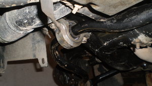

    С ямы, если к гайке генератора не можете подобраться, то к жгуту проводов (от генератора) доступ нормальный. Немного подрезать кембрик и к толстому проводу с помощью толстой иголки подключиться можно легко.
    На фото жгут проводов крепится к поддону хомутиком.

  20. knyazevpit
    knyazevpit Старожил
    13 июн 2012
    5.179
    Коми респ.
    А6C4 2,6Q АКПП 97г.
    #20 knyazevpit, 10 июн 2020
    " ...если к гайке генератора..." (с) Невозможно и без если. Аплодирую стоя!. Фото в выгребную яму. Иголкой можно тыкать в задницу, а при высаженном в "0" аккумуляторе он может потребовать десяток ампер для выравнивания напряжения между разряженным аккумулятором и подкинутым.
    Где ответ на : " К плюсовой клеме генератора нормально можно добратьсяё"?
