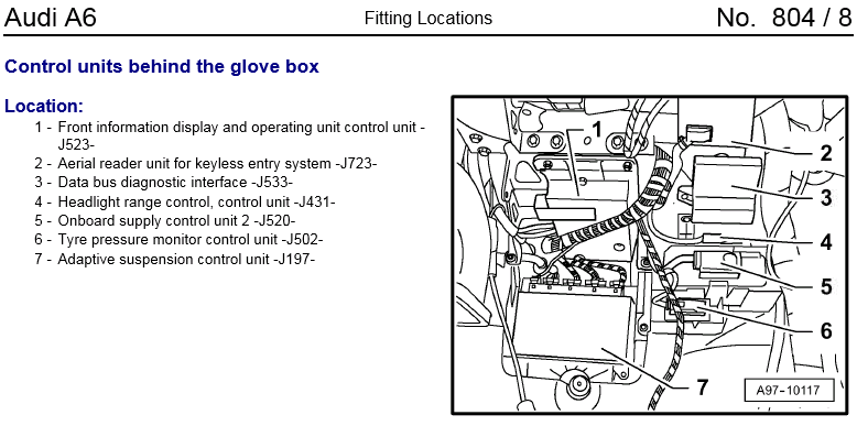

    А что "ВСЁ" разбирал сам и что разбирали мастера ? Всю переднюю консоль/панель снимали ?

    Бардачок открывается ? Свет в нём есть ?
    Насколько я в курсе - бардачок и его управление с того-же блока - если нет питания, по идее бардачок не откроется....

    При чём лежачий полицейский ? в Твоём посте об этом ничего. Да и фильтре...
    Меняя фильтр салона нечего там отсоединять - лючок за бардачком снять и всё.
    Может, меняа салонник сацепили штекера блока J523, после и отвалилось.

    Сегодня проверил, все штекера в норме. Дисковод слышно каретку двигает, и на этом все. Куда дальше лезть?
