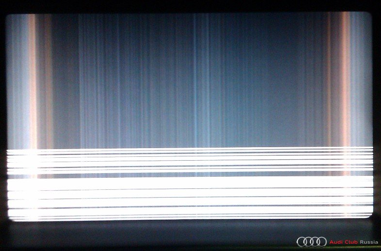

    добрый вечер, помогите решить проблемку после химчистки получилась вот такая беда

    нави есть,ошибки не читал небыло вси под рукой,по быстрому снял разобрал а там шлейф как решето в прогарах. год 2009 рестал АБТ ателье в германии чипована

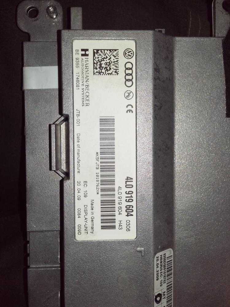

    блок вот такой

    думаешь монитор залили? я думаю врядли что это монитор
    скорее всего блок ммй

    Я думаю это и есть ответ
    Залили
    У меня есть новый монитор 7'' под нави. Если что - в личку

    Да..причём тут блок?? Мне всё-таки кажется - залили

    все включается все работает тока дисплей не светит хотя при включении просматривается ауди заставка и кое какие надписи видны

    100% монитор залили. вернее шлейф его. либо водой, либо химикатом. единственное что может помочь - попробовать снять, просушить, зачистить контакты (почти уверен, что окислились ввиду попадания химии) и если шлейф отошел - перепаять шлейф. в принципе это тот же самый монитор. Обычно это признак неконтакта разъема матрицы.

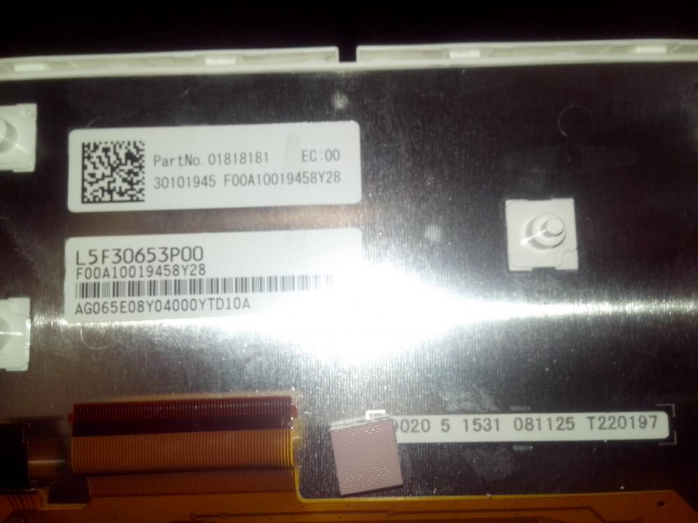

    помогите найти такой дисплей!!!!!
