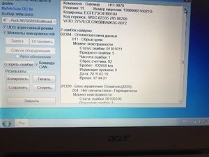

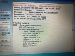

    Ауди а6с6 3,2 fsi 2006 год
    Добрый день,потух экран Mmi,просто так не чего не делали не проливали на кнопки,иногда экран включяеться на пару секунд и тухнет,кнопки не светятся и не работает,чейнджер работает диски отдаёт и забирает,не один блок связанный с мультимедиа не отвечает(нету связи),машина а6с6 2006 год,я так полагаю что 2g,в них особо не шарю,подняв коврик не какого блока телефона не обнаружил,фото ошибки приложу

    Это с какого блока ошибка? проверь разъёмы оптики

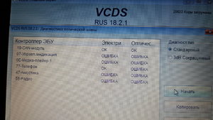

    По очереди кольцевать блоки и, возможно, определиться неисправность. Есть процедура проверки оптики, запусти, может что-то проясниться.

    Фильтр там салонный не менялся ?
    Ошибка похоже с CAN Gateway-я. Как и написано - где-то оптика рассоединилась.
    Как вариант - на CD changer-e.

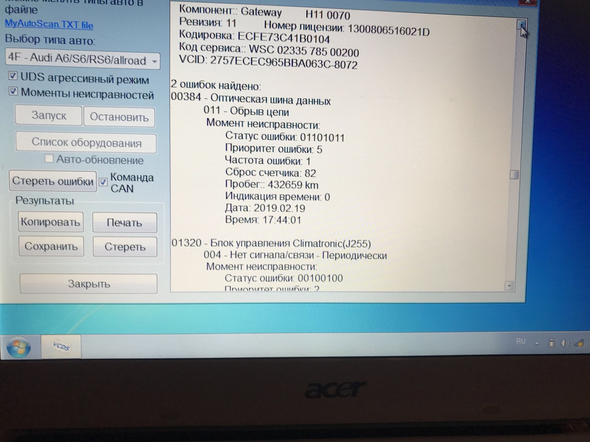

  18. Aleksan77

    Фильтр менял не снимая бардачок,я уже туда залазил везде проверил провод оптики вроде везде все на месте кольцевал два блока в багажнике и один под бордачком не помогло ,на блок гетвей не посмотрел,да ошибка по нему(обрыв оптики),с остальными блоками нету связи,по диогеостики опт шины везде ошибки
  19. Aleksan77

    Вот фото получше
