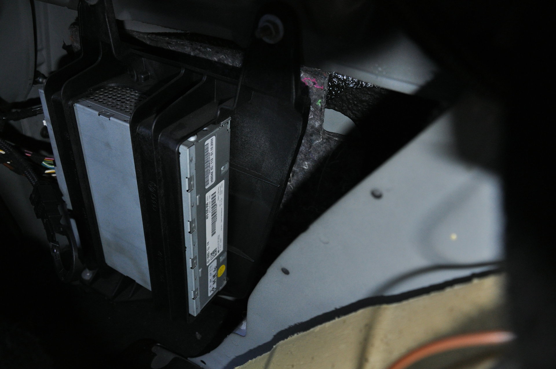

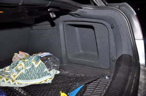

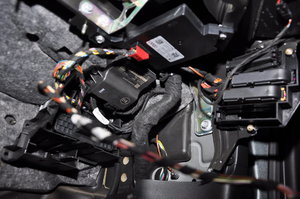

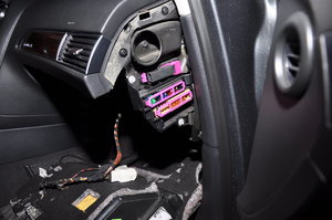

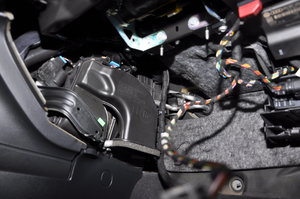

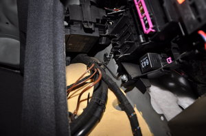

  9. Паша040404
    Паша040404 Участник форума
    29 июн 2015
    181
    A6/С6 TFSI 3.0 290

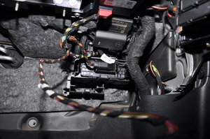

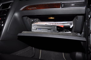

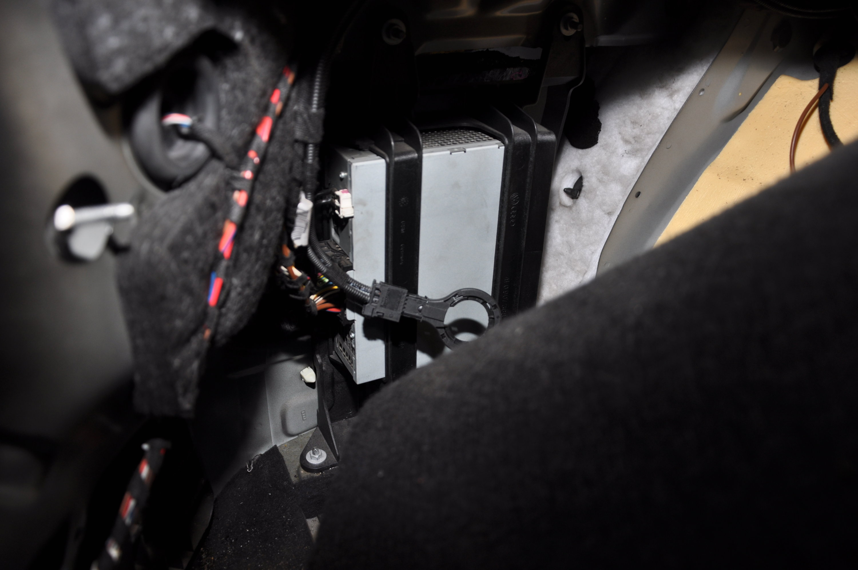

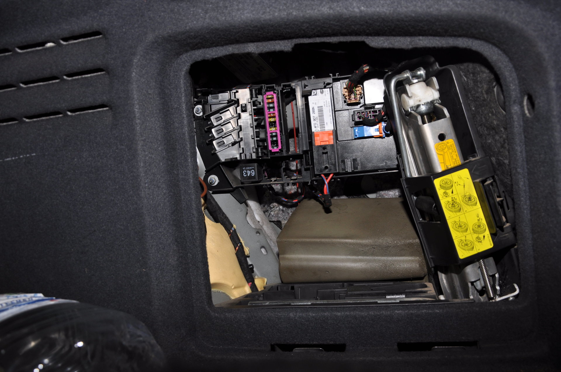

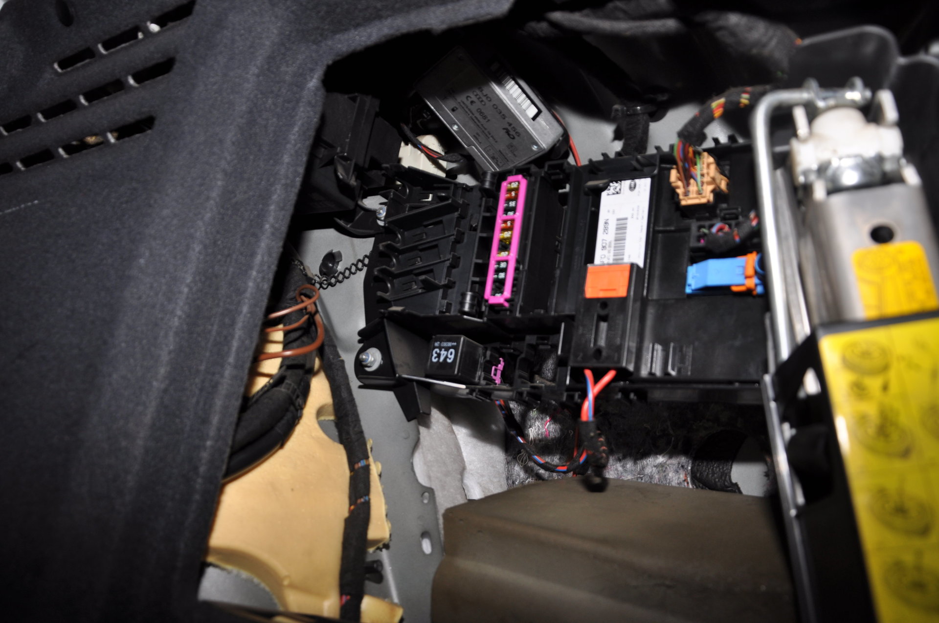

    Приношу извенения перед всеми, я неправильно делал диагностику с заглушкой, я полностью снимал все штекера с головы в бардачке, сейчас сделал заново но уже с подключенными штекерами а на оптике с заглушкой
    Диагностика оптической шины : Стандартная
    Блок управления Электрический Оптический
    19- Диагностический интерфейс шин данных OK ОШИБКА
    5F- Электроника информирования(High/D3) OK ОШИБКА
    56- Магнитола OK ОШИБКА
    Ниже файл с комплектацией и фото блоков в багажнике справа и слева а так же в бардачке а так же диагностика с заглушкой в голове в бордачке

    Свет в оптике горит на голове в бардачке, а вот в багажнике нет, может ли быть обрыв в блоке за климатом? или где нить под рулём?

    Да - да , сам удивляюсь куда я раньше смотрел, вот отключил все штекеры с неё и вставил заглушку
    56- Магнитола ОШИБКА ОШИБКА
