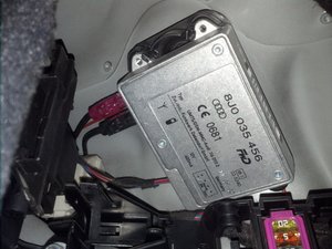

    Я конечно жоплю денег 10-12 тыс. за то что мне просто посмотрят и скажут причину, и ещё начнут в уши ссать что надо доплатить ещё столько же чтобы устранить проблему, а всё потому что, в москве каждый сервис пытается содрать по максимуму, и я не доверяю не кому, вот по этому сам и полез, люди в стране 1000 в день зарабатывают работая с утра до ночи, а тут 10 отдать за то что просто скажут, конечно не готов, если бы конкретно сказали что вопрос починки 10 тыс. то разговора бы не было. И к стати к разговору, блок комфорта, gsm блок, хз кой там у него номер, всё находиться справо как открываешь багажник, слева под обшивкой пустота. Сегодня вновь залес в генератор, думал вновь провод оторвался, но всё целое.. это так к слову. Думаю может снять блок с климатом, ведь от него идёт проводка на кнопки мультимедиа и к экрану. Может там что случилось с оптикой. И если я что-то не понимаю, то объясни, здесь форум для общения с теми кто владеет ауди, или для тех кто только ремонтирует в сервисе, и общается между сервисами? Конечно если за диагностику будут брать 10 тыс и ещё за ремонт столько же, я лучше себе домой возьму оборудование для машины за 20 тыс. И мне кажется это нормально.

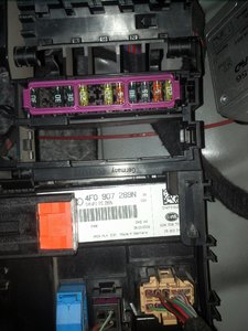

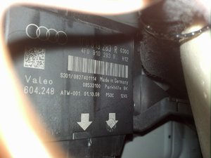

  9. Паша040404
    Паша040404 Участник форума
    29 июн 2015
    181
    A6/С6 TFSI 3.0 290
    Вот в багажнике блоки

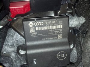

  10. melkon
    melkon Суровый диагност
    21 сен 2005
    27.089
    Touareg CR 3.0TDI

  11. melkon
    21 сен 2005
    27.089
    Touareg CR 3.0TDI
    Я тебе один умный весч скажу только не обижайся - это не магнитола это гейтвей

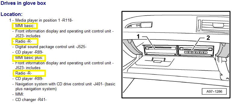

  12. melkon
    21 сен 2005
    27.089
    Touareg CR 3.0TDI
    Инфа
