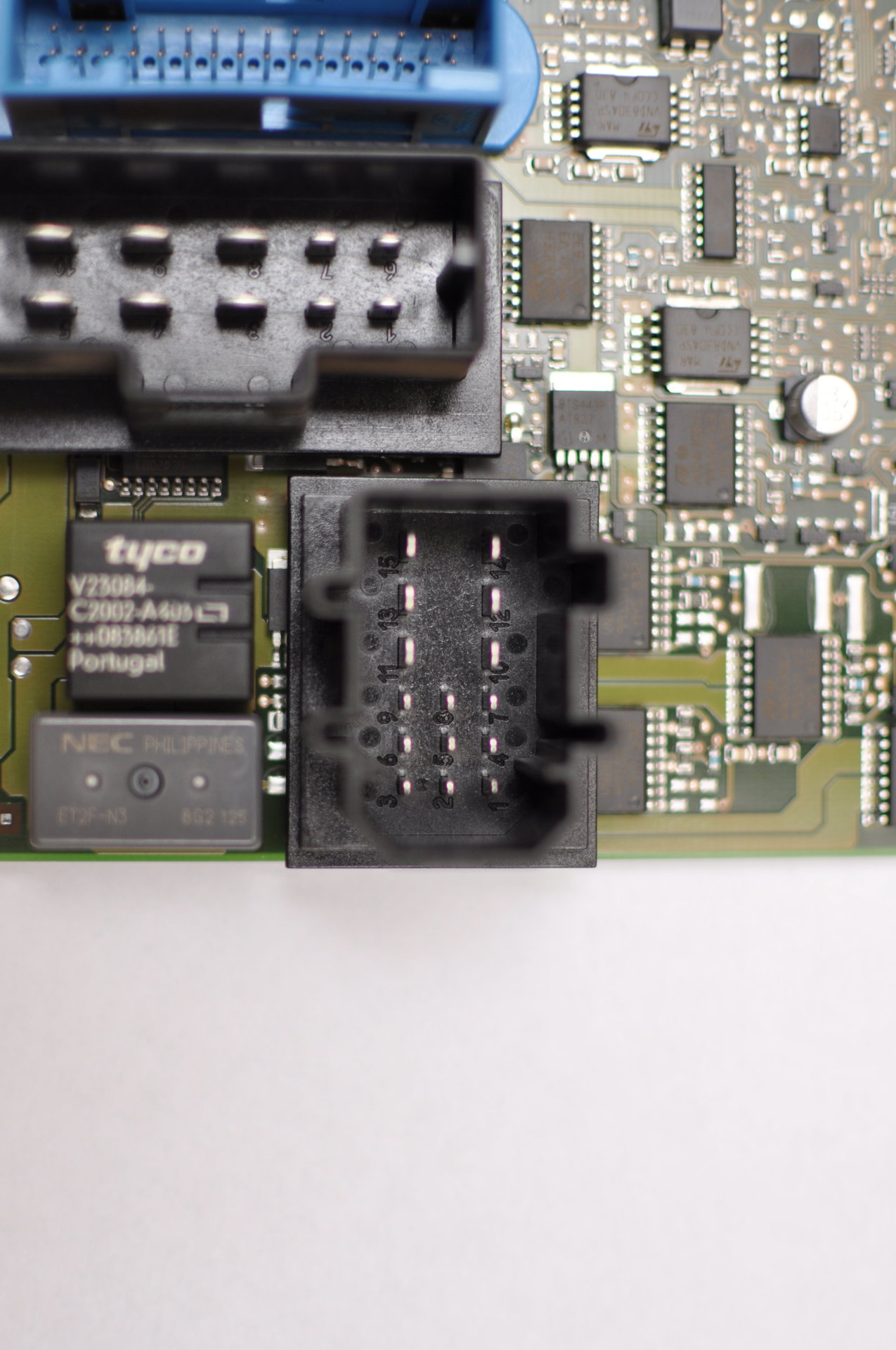

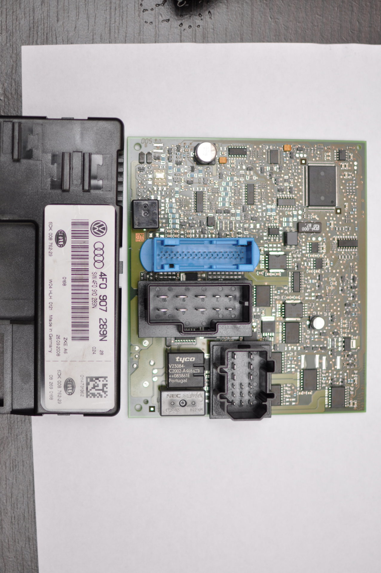

    Как проверить блок комфорта в багажнике? Отключилась мультимедиа. На фото в правом штекере прозванивается 11 и 13 выход, это нормально или прозвона не должно быть? И если есть у кого схема на данный блок был бы благодарен. Глянуть бы что, за что отвечает в блоке. а то может просто рыле вышло изи строя или вообще целый.?

    из-за блока комфорта точно мультимедия не потухнет....
    смотрите ммй
    блок радио
    усилитель босе( если он есть)
