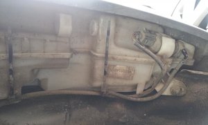

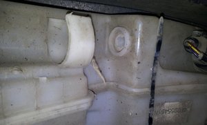

    По повооду датчика: от себя хочу добавить, что в А6 на бочке нет ни заглушки под датчик уровня омывайки, ни самого датчика. Тоесть надо будет ковырять дырку... А значит самый простой способ победить фонтан это либо заземлить провод (9 пин), либо замкнуть в круг два провода (9 и 10 пины). Я пока что не делал, но подумываю все таки установить датчик. В общем, прилагаю фото, смотрите.

    фото, это хорошо, только это не то место куда датчик ставится. Это место установки насоса. :hi:
  8. Счастлив
    Счастлив Новичок
    13 май 2013
    53
    А6 2.0 TDI 2006г.
    Насос чуть ниже, на фотках его видно кстати. Если бы у меня не было насоса, омыватель не работал бы. Значит это место для датчика уровня воды.

    Я себе датчик в другое место на бачке ставил (на вертикальной стенке), там есть небольшая опрессовка места где он должен быть установлен, а это место (на фото) для насоса! :hi:

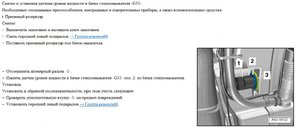

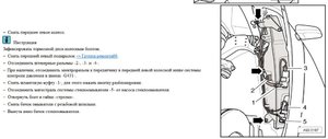

    Вот фото из Эльза.

    Сегодня посмотрел еще раз - нет там заглушки под датчик, придется ковырять дырку...

    Для омывателя фар. Я поставил датчик именно в это отверстие(в смысле в это место).

    Может у вас остались какие фото этого процесса? Можете описать подробно как именно вырезали дырку? Или там заглушка?
  16. audiovod ag
    audiovod ag Участник форума
    2 май 2011
    104
    А6/C6 2.0 TDI 07г.
    Фото увы нет . И заглушки тоже нет. Резал узким лезвием по контуру выступающей части ( типа кольца). В идеале конечно найти балеринку подходящего диаметра и просто просверлить отверстие.Обязательно уплотнение под датчик.

    Тоесть по внутренней стороне этого кольца? Уплотнение есть.
  18. audiovod ag
    2 май 2011
    104
    А6/C6 2.0 TDI 07г.
    Вроде по внешней - не помню.... Мерял штангенциркулем и сравнивал в датчиком с надетым уплотнением.

    Сегодня наконец-то установил датчик. Уплотнение обезательно, плюс силикон в моем случае.
