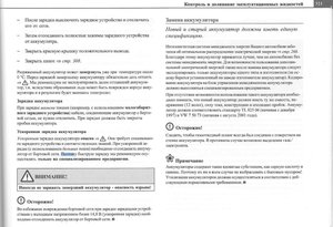

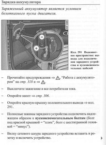

    Вот смотри

    У меня мануал наверное урезанный))) Страниц даже таких нет). Спасибо, MAxXPDA!
