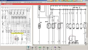

    Завтра вам схемку скину,а там я думаю разберетесь,ну нет то поможем.
  5. URS
    URS Новичок
    2 июл 2013
    11
    А3 1.6 01г
    Датчик давления обведен красным,еще стоит обратить внимание на проводок управления реле компрессора.Были случаи когда глючил сам блок климата,при всех нормальных условиях,в окне разрешения стоит 00,блок не давал сигнал на реле.А также такая ситуация может возникнуть изза датчика чистоты воздуха,но это крайне редко.Проверте для начала датчик давления,он стоит за правой фарой снизу,а также состояние разьема датчика красный четырех выводной,за левой фарой.Цвета проводов могут менятся до и после разьема обратите внимание.

    URS можете скинуть схему большего масштаба? не могу толком ничего разобрать в мелком размере...

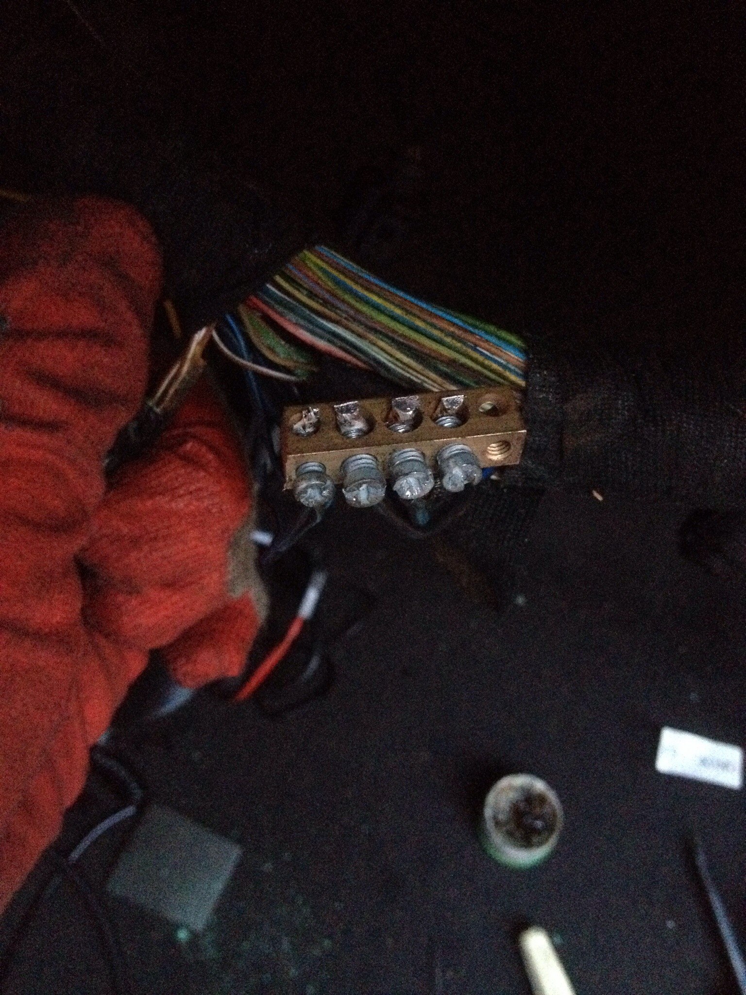

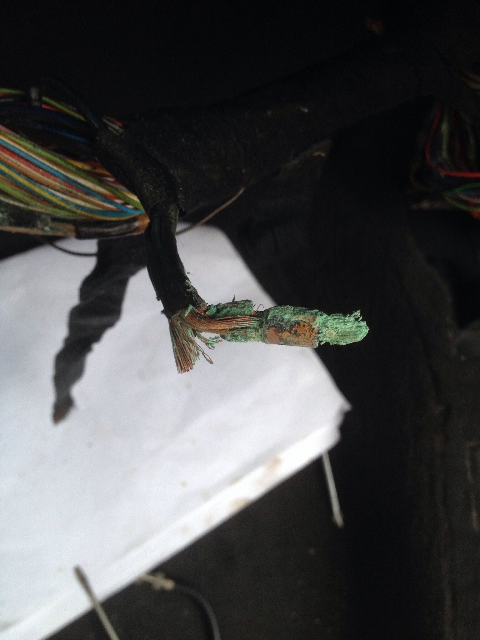

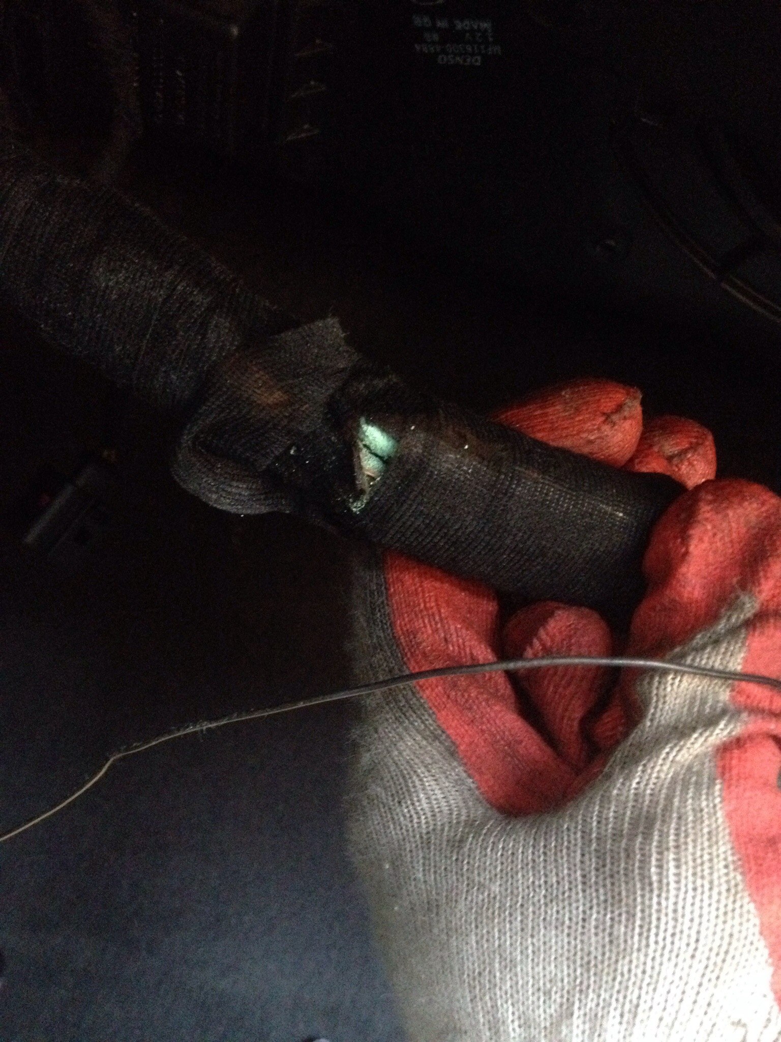

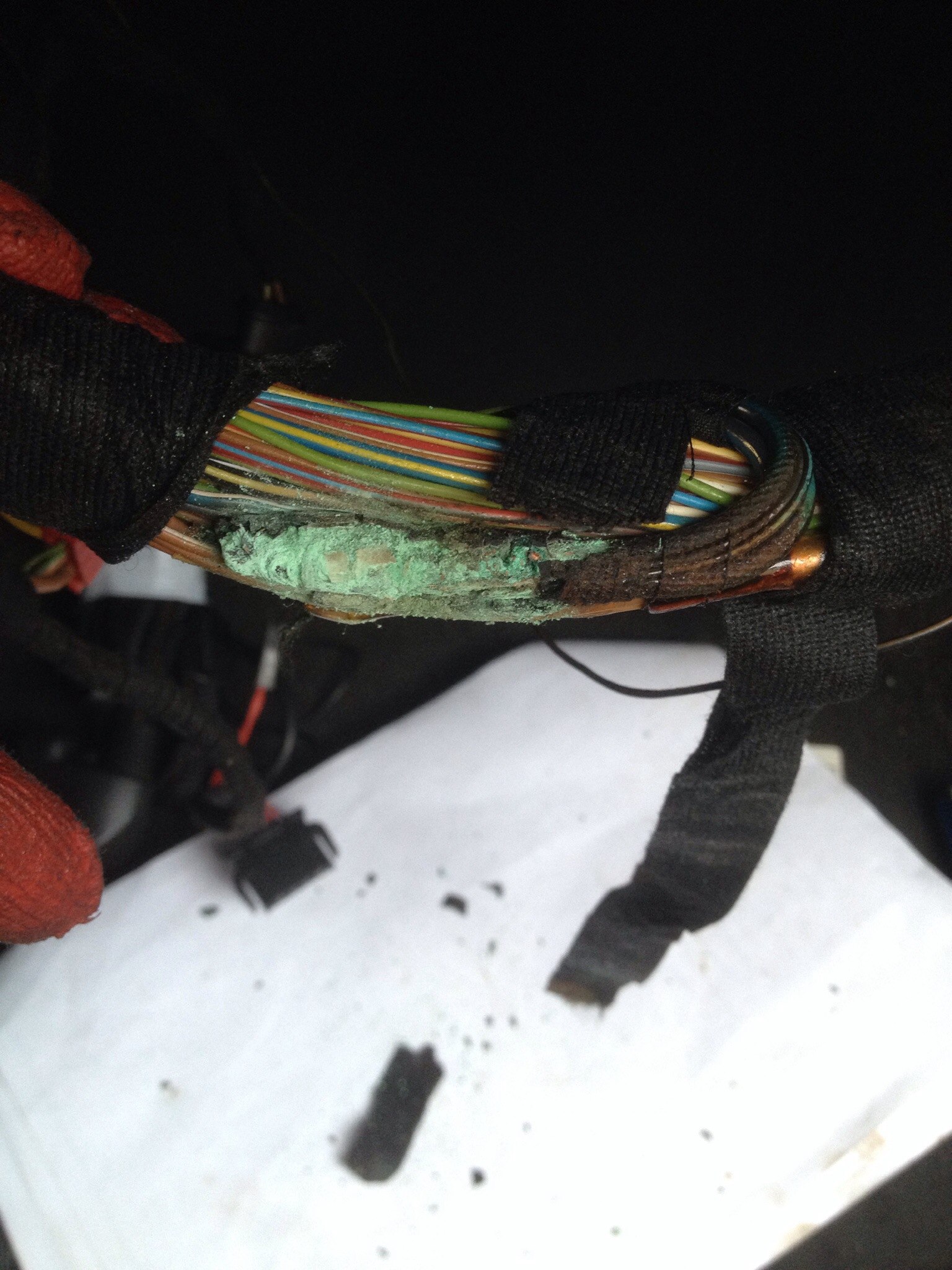

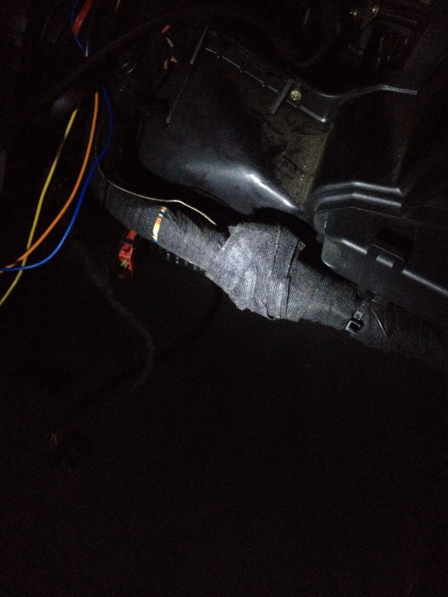

    вчера нашел причину проблемы отключения компрессора!
    а в последнее время даже перестал крутиться вентилятор печки....
    вся фигня была изза окисленного соединения в косе проводки
    вот он больной зуб, который не давал мне покоя два года)))
    находится он на участке проводки под бардачком, прям под вентилятором отопителя
    из данного соединения черно-синие провода (+) уходят и на блок климата, и на датчик давления после конденсатора, и на реле муфты компрессора, и на вентилятор печки! вот какая важная связка.
    вы не представляете мое лицо во время проверки всей системы по окончанию сборки, радости не было предела :D
