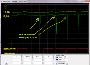

    вот график напряжений в первой группе.
    значения практически не меняются, за исключением напряжения во втором окошке, при отключении компрессора оно падает вниз, ориентировочно до 6-8 В
  13. ser_gr72
    ser_gr72 Старожил
    23 окт 2006
    28.386
    смотреть надо 2 (напряжение на муфте) и 3 (напряжение на клемме 15) окна.
    смотреть именно в момент отключения.
    клемма 15 - это после замка зажигания.
    соотв. ели оно там скачет, то, как вариант, смотреть клеммную колодку замка.

    судя по графику в момент отключения компрессора напряжение падает именно на муфте! потом мгновенно восстанавливается до 11,8, однако на дисплейчике самодиагностики климата в это время всё равно висит значение ошибки 7 либо 10 (напряжения ниже 9,5 В или 10,8 В ) , а компрессор включается только через определенное время и самодиагностика меняет ошибки 7 или 10 на 00.
    вчера пробовал шевелить провод, идущий на муфту, он весь в масле, но клемма на компрессоре держится крепко, при разрыве фишки, идущей к нему, компрессор соответственно отрубается.
    где посмотреть источник провода на муфту?

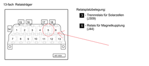

    а есть где нибудь расшифровка всех каналов самодиагностики? не могу найти для С5 :shock:
    и ткни пожалуйста в картинку, какую именно релюшку?)
    во вложении я правильно её выделил?
      43,7 КБ
      818

  19. biolog
    biolog Живу я здесь
    9 авг 2011
    1.361
    Орловская обл.
    A8 D2 3.7 Quattro
    спасибо за ссылку.
    попробовал пошевелить эту релюшку, какой либо реакции не последовало.
    поставил вместо неё с 4го слота - поначалу компрессор не отключался, но часа через полтора отключения опять начались.
    далее зашел в самодиагностику, в 49м канале снова выскакивают ошибки 7 и 10.
    затем решил попробовать вытащить релюшку в период времени, когда компрессор отключился данными ошибками - т.е. показывает 7, вытаскиваю релюшку, ошибка всё равно остается, может смениться на 10. если показывает 00 и вытаскиваю реле, то компрессор соответственно отрубается, но 00 продолжает показывать, и может снова выдать 7 или 10.
    соответственно напрашивается вывод, что реле никакого влияния на отключения компрессора не оказывает, а ошибки эти по напряжению идут еще раньше до реле.
    куда копать, что посмотреть, пощупать, померить? :shock:
