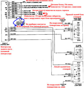

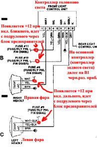

    Здравствуйте, в книге по эксплуатации вычитал что данный знак БСК (перечеркнутая лампа) означает что перегорели лампы ближнего света или огни заднего хода. В некоторых источниках так же написано что она загорается если перегорели задние или ближние габариты. Что есть правда?
    И второй вопрос: перерезание провода 9 реле 301 ведет к отключению только контроля ближнего света или же всего контроля ламп? Контроль стопов как я понимаю сохраниться в любом случае?

    Кажется идет контроль ближнего света, стопов и задних габаритов. Но могу ошибаться
    контроль ламп стопов сохраняется
    На всякий случай схемки

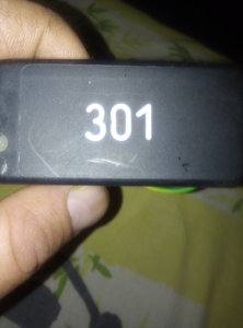

    Все получилось! Перерезал провод 9 реле 301 и контроль целостности ламп больше не надоедает) Контроль стопов остался! Всем спасибо за помощь!

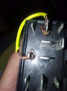

    Простое отключение контроля ламп. З01 реле перемыкаемконтакт КС и 31 и все, перечеркнутая лампа не горит и не пищит!

    Вернее ks и31
